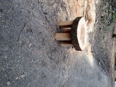

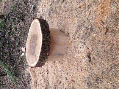

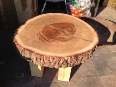

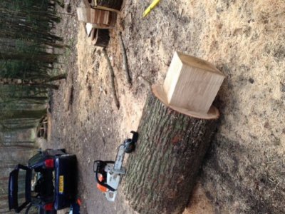

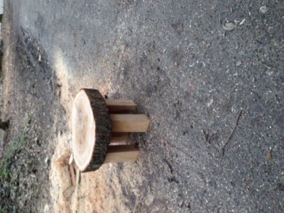

vandaag mijn eerste creatie gemaakt. Een koffietafel 65 cm doorsnede
promotie gemaakt van haardhout zager naar meubelmaker. De stammen die ik op de kop wist te tikken waren gewoon te mooi om allemaal in de kachel te verdwijnen.... 😉 Persoonlijk best tevreden met het resultaat
heb alleen nog een paar vragen waarbij ik jullie hulp kan gebruiken.
---- de bovenzijde is niet helemaal vlak. Moet ik het hout eerst een zomertje laten drogen? Of kan ik nu al met de schuurmachine aan de slag?
---- om hem helemaal vlak te krijgen moet er aan 1 zijde c.a 0.5 cm af. Hoe doen jullie dat? Heb net een elektrische schaaf opgehaald. Is dat te doen of zijn er hulpstukken voor de slijptol of zoiets?
----- een beetje krimpen is geen probleem,rustiek. Maar kan ik het hout behandelen tegen het krimpen? Zou het jammer vinden als hij helemaal splijt.
----- de bast zal er vanaf vallen. Maar dit vind ik eigenlijk wel mooi. Is er een mogelijkheid om de bast te behandelen en zo te behouden?

Een frame maken en met een bovenfrees netjes vlak maken, zijn veel voorbeelden van te vinden.

Pootjes insmeren met verdunde houtlijm lees ik. Tegen scheurvorming
Maar kan dat ook met het blad? Wil deze later behandelen. Doet dit dan niets met de kleur van het hout?
Dank voor de tip: frame is idd slim, waterpas zetten, heb alleen geen frees. Maar de tip met frame, was ik zelf nog niet op gekomen, thanks

Wat de bast aangaat, ik denk niet dat deze zonder een band, spijkers of iets dergelijks te behouden is. Het is van een andere structuur en dichtheid, dus wanneer het meubel gaat drogen gedraagt zich het anders.

Inmiddels ook een bovenfrees weten te regelen. Nu maar eens inlezen over hoe dat met het frame aan te pakken.
Eddy0705
31 mrt 2016
Klaar.
De bast toch laten zitten. Dan maar beestjes. Als het er na een tijdje af valt zien we dan wel weer.
Puntje van aandacht: de elektrische schaaf heeft het niet overleefd.
Bandschuurmachine deed zijn werk goed maar ben wel paar uurtjes bezig geweest.
100% vlak is ie net niet. Volgende keer ergens een bovenfrees zien te lenen.
Finishing touch met een top olie van Osmo.
