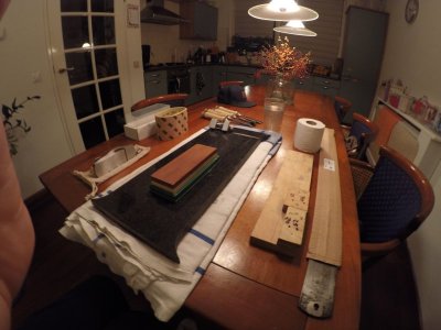

Ondertussen het schaafje in me bezit. De zool is vlak en de zijkanten haaks. Het bed waar de beitel op ligt zitten wel wat machinesporen op en is wat ruw. De verstelbare mond opening moest ik met de knop voorop opendraaien en even naar beneden drukken om hem te verstellen. De diepte van de beitel is heel makkelijk en soepel te stellen mits die niet te strak staat afgesteld :)
De beitel was niet scherp en niet perfect vlak. Heb eerst met de rulertrick de achterkant van de beitel op 1000 grit watersteen geslepen en toen de achterkant over de gehele breedte vlak was op een 6000 grit watersteen gewet. Hierna de hoek in me beitelhouder bepaald. Deze afgetekend op een plankje en iets over de afgetekende lijn een stop gezet, waardoor er een microbevel ontstaat. De microbevel eerst op de 1000 grit watersteen geslepen en toen gewet op de 6000 grit watersteen. Als laatste nog even de achterkant over de 6000 grit watersteen gehaald en toen voor het eerst een beitel zo scherp dat ik er mijn armhaar mee kan scheren :)
Uiteraard een gedenkwaardig moment dus een fotoje kon niet achterblijven. ;)

Hoi Thom,
Ik heb laatst nog ergens gelezen dat de ruler trick niet wenselijk is om toe te passen bij een schaaf waarbij de vouw omhoog ligt.
Dit heeft te maken met dat de vlakke kant, die naar beneden ligt, lichtjes omhoog komt te staan. Hierdoor ligt deze niet meer vlak op het schaafbed en kan de beitel gaan trillen bij het schaven.
Zoals gewoonlijk zijn er meerdere wegen naar Rome en ben ik benieuwd naar de mening van andere forumleden over dit onderwerp.
