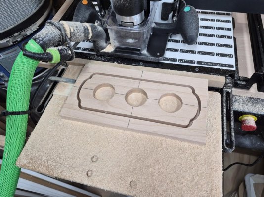

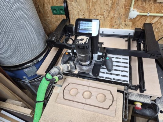

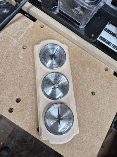

Ik heb dit weekend een eerste projectje gemaakt (een behuizing voor de meters van een weerstation). Ik ben blij verrast hoe eenvoudig en goed de benchpilot werkt. Per te frezen gat kun je de gewenste diepte instellen en het systeem doet de rest.
- de enige "min" die ik tot nu toe heb is dat de stofafzuiging niet meer voldoende is. Bij het handmatig frezen met de Shaper was mijn afzuiging voldoende maar in de Benchpilot vliegt het alle kanten op. Misschien moet ik nog even spelen met het toerental en gaat dat verschil maken.

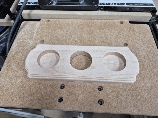

Tip /weetje: Bij de benchpilot hoef je bij het frezen van een pocket niet ook nog een inside cut te doen, dat doet hij automatisch
de buitenste sierrand heb ik met mijn freestafel gedaan e niet met de Shaper.
