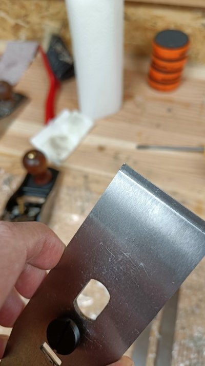

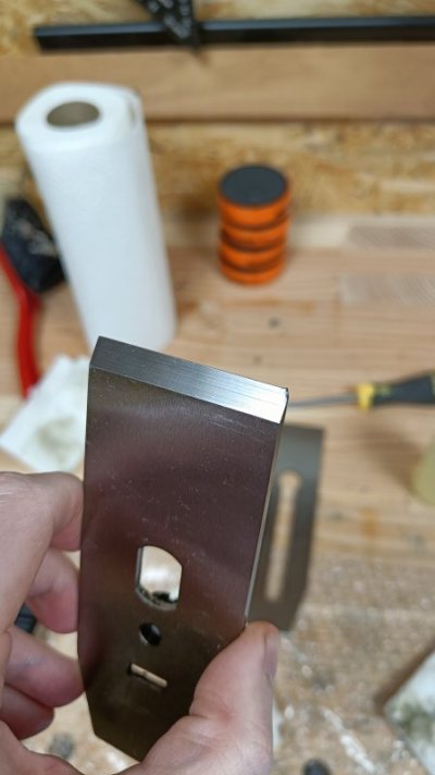

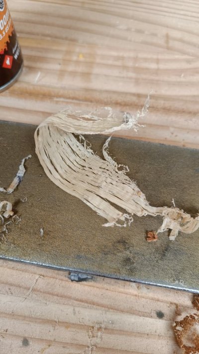

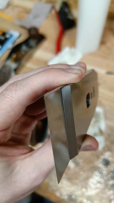

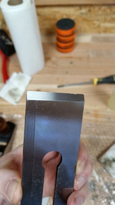

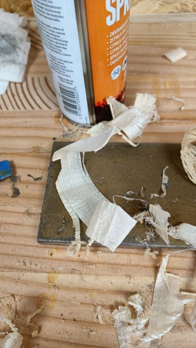

Na een jaar enkel te leunen op mijn low angle jack plane heb ik een axminster workshop #4 bench plane gekocht. Buiten dat er schade was aan de beitel en chip breaker, heb ik na 3 uur slijpen het snijvlak vlak gekregen. Met als onderstaande het resultaat. Maar deze krullen zijn niet krullend. Ze komen er vrij recht uit en hebben soms ruimte tussen de vezels. Onderstaande is esdoorn zijkant plank en eik bovenzijde plank. Ook nog wat fotos van hoe het was bij ontvangst.
Gaat dit goed of kan ik hier verbetering doorvoeren? Het resultaat is op zich best okay, maar zeker niet zo glad als met mijn low angle. De beitel is wel scherp, ik kan me ermee scheren.

Hij mag gewoon een haartje grover als je volle krullen wilt.
Als je een doorsnee oppervlak van hout bekijkt op microniveau (vanaf de kopse kant bekeken) zul je zien dat er altijd hogere en lagere delen zijn. Het feit dat deze schaaf met scherpe beitel er zo’n perfecte krullen van maakt zegt veel over de kwaliteit van de schaaf en de fijne instelling die je bereikt hebt! 👍🏻

Dat je schaafkrul recht eruit komt is geen probleem, dat willen de meeste hout bewerkers bereiken. Dit heeft te maken met de vorm van de keerbeitel en de afstand ten opzichte van de snede. In jouw geval gaat het om een verbeterde keer beitel die meestal in de nieuwe midden klasse schaven word geplaatst oa Luban, Dick, axminster etc. Voordeel van deze keerbeitel uit 1 stuk gefreesd en niet van veren staal omgezet dus in principe altijd vlak.
Het feit dat een Krul uit elkaar valt heeft te maken met het vlak waar in je schaaft. Op het radiale vlak valt een Krul meestal uit elkaar (zeker bij esdoorn) Kwartiershout dus. Op het dosse vlak zal de Krul wel heel blijven tenminste als je schaafmes goed scherp is geslepen.
De zool van je schaaf heeft hoegenaamd niets met het uit elkaar vallen van een Krul te maken. Maar eerder met het schaaf resultaat van het oppervlak.
