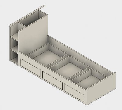

Nu is er Fusion 360. Van de makers van Autocad en gratis te gebruiken voor particulieren, studenten en docenten.
(Na installatie en aanmelden krijg je deze keuze als je op de button klikt waar vermeld staat dat de trail periode stopt over ... dagen.)
Als particulier kan je de gratis gebruik periode verlengen per jaar, als docent en student om de 3 jaar.
Geweldig programma. Zoveel wat je ermee kan. Veel video's te vinden op internet
Dit heb ik ermee gemaakt ter voorbereiding van het maken van een bed. je kan de onderdelen laten bewegen, etc etc... teveel om op te noemen.
Leercurve? jazeker. maar als je dit onder de knie hebt kan je alles...
