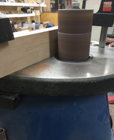

Ik heb er ook best vaak naar gekeken, er zijn ook wel kits te koop. Uiteindelijk een periode een kleine Jet gehad. Of het werkt ligt aan wat je wil schuren, maar oscillerend heeft in de meeste gevallen toch wel echt de voorkeur. Vooral als je denkt snijplanken te willen schuren. En om oscillerend zelf te maken, dat is weer lastig.
Als je kleine latjes wilt schuren kun je ook een geleider naast je spindelschuurmachine zetten (die vaak oscillerend is) en dan er doorheen duwen. Dat werk goed, met mooi resultaat. Heb daar in het verleden wel eens een filmpje van geplaatst.
