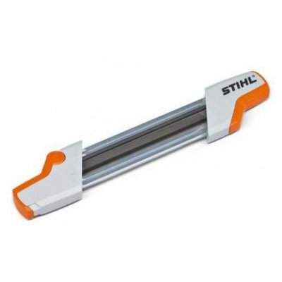

Ik sluit me aan bij René: door handmatig vijlen doe je veel langer met dezelfde ketting, en ben je veel minder geld kwijt. Ik gebruik deze vijl (eigenlijk zijn het 2 vijlen in een houder) van Stihl:
Je hoeft enkel het bijgeleverd prentje te volgen. De juiste hoek zit al ingebouwd in de houder, dus je hoeft er enkel op te letten dat je de vijl horizontaal houdt. Wel goed het zaagblad vastzetten in de bankschroef voor optimaal resultaat. Is denk ik wel enkel bedoeld voor afkortketting. Misschien bestaat er iets gelijkaardigs voor schulpketting?

Ik had je niet verkeerd begrepen, maar ik wou een budgetvriendelijk alternatief aanreiken. Ik doe er overigens 5 minuutjes over om te slijpen. Weegt die luttele tijdswinst (als die er al is) met een machine dan op tegen de meerprijs ervan?
