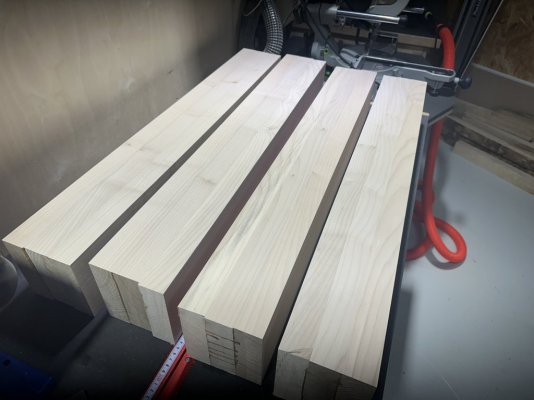

Ik wilde een tafel van massief hout, de keus is esdoorn geworden. M'n ondertussen favoriete houthandel zit in Apeldoorn. Zeker de gangbare houtsoorten zijn er ruimschoots aanwezig en de service is top dus na een bezoekje was dit de oogst. Zelf uit kunnen zoeken, alles uit 1 boom.
Flink vergist in hoe zwaar dit is. Het alleen al in de werkplaats krijgen (zo'n 50m verderop was een aardige klus. Was flink regenachtig op dag van ophalen dus voor de zekerheid even een paar dagen laten liggen.
Het verzagen in stroken was lastig. M'n invalzaag kwam een halve cm diepte tekort... Was een goede workout zullen we maar zeggen.

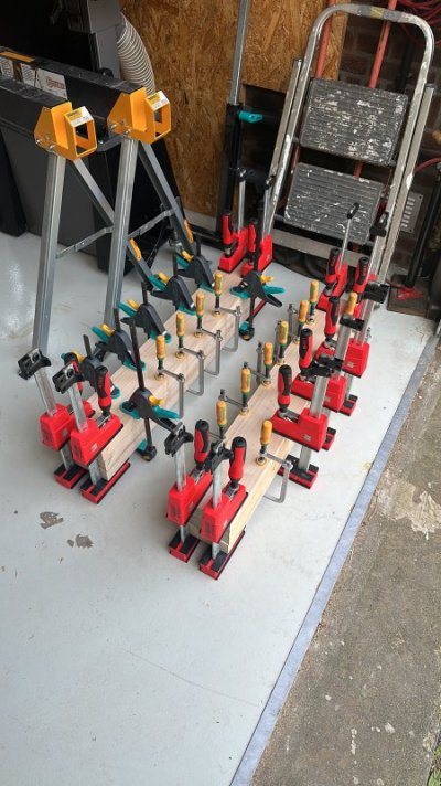

Ook verlijmen met deze afmetingen is gewoon lastig. Het was ook nog eens warm dus de lijm open tijd is beperkt. Desalniettemin de 120cm breedte in 3 delen verlijmd en die 3 delen later aan elkaar gelijmd. De werkplaats was hier ook gewoon te klein voor.. dus onder de overkapping (ook zelf gebouwd uiteraard).
Na verlijmen zag het er al super uit. Wel met de handschaaf en een "straight edge" nog moeten nabewerken tot het echt PLAT was.

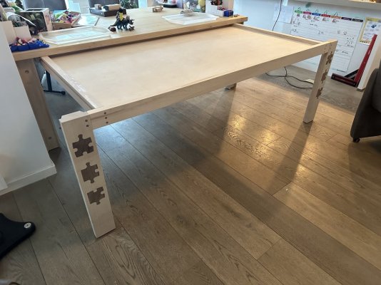

Het model tafel is een klassieke "farmhouse" tafel, dus gewoon met 4 poten en "plinten" tussen de poten. Moet er wel massief uitzien.
De puzzelbak komt onder het blad te hangen en schuift uit. Qua diepte past het NET met de armleuningen van de stoel.. het is dus net niet te laag.. maar dat komt zo wel.

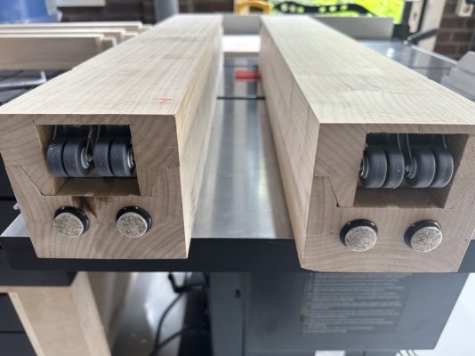

Het is wat lastig te zien maar dit is het bovenaanzicht van de poten die uitschuiven.
Wanneer de puzzelbak uitgeschoven moet worden splitsen de poten in 2'n en met de wieltjes rolt het eenvoudig weg.

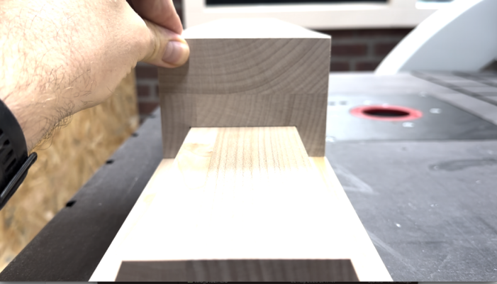

De V-achtige vorm is om eventuele zijdelingse speling op te vangen bij het inschuiven, dat ie toch weer perfect aansluit. Niet zichtbaar op de foto maar om de 2 delen goed aan te laten sluiten heb ik 3 kleine magneetjes in de poten gefreesd.
Dit is genoeg kracht om vast te klemmen bij het NIET gebruiken van de puzzelbak en het toch makkelijk uitschuifbaar te houden.

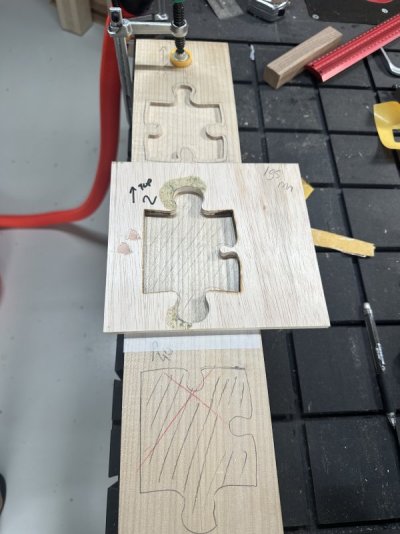

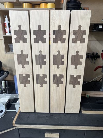

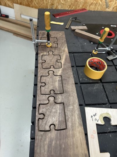

Nou wilde ik ook nog iets doen voor de poten...een "detail" en heb besloten een houten puzzelstukje in te leggen. Daar heb ik een template voor gemaakt..

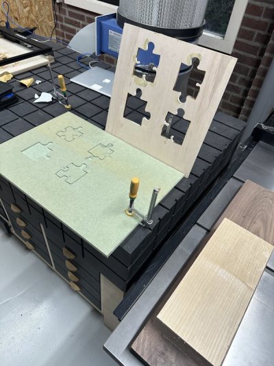

en met template de stukjes uitgefreesd. Dit overigens met een bitsetje daar speciaal voor bestemd zodat je zowel de template als het inleg stuk kan maken met 1 freesje.

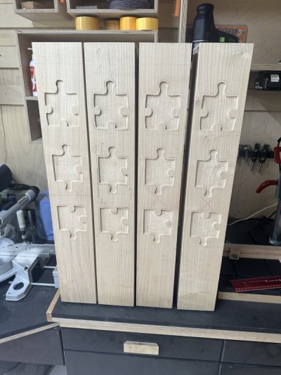

Alle poten uitgefreesd zag er zo uit:
De "andere kant" was ook wel een zenuwslopend werkje maar zowaar in 1x goed.
Ik heb dit in 1 stuk hout gedaan en vervolgens met de lintzaag plakjes gezaagd. Het eindresultaat ziet er dan zo uit:

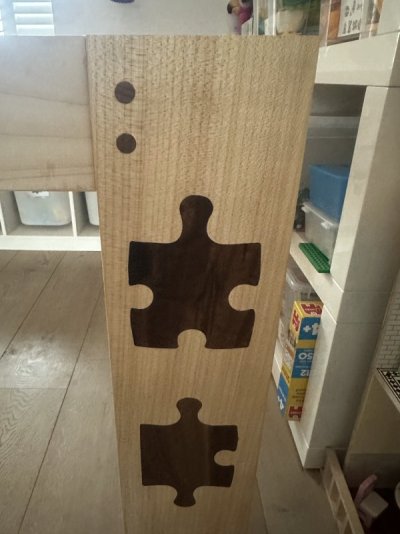

De poten en plinten zijn allemaal pen in gat verbindingen met nog wat notenhouten deuvels voor de zekerheid (en ook voor de looks)

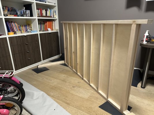

Ik had een deel 3 moeten reserveren... weer ruimte tekort met plaatjes. Hetgeen nog over is zijn de plaatjes van de bak. Dat is allemaal berken multiplex, zowel de dwarslatten als de plaat. Plaat is volgens mij 9mm.
De verbindingen van de plinten ging niet goed. Ik wilde zwaluwstaarten maken om de plint en bak met elkaar te verbinden maar die kreeg ik niet mooi. Is gewoon een stuk ongeduld denk ik.. uiteindelijk met de domino opgelost. Heb er wel nieuwe plinten voor moeten maken maar dat was zo klaar.
De zwaluwstaarten die je op deze foto ziet zijn er dus niet meer. De constructie is verder wel hetzelfde. Aan het topblad hangen geleiders waar de sleuven aan zijkant van de bak overheen schuiven met IETS speling.
Hoe het er uiteindelijk uit ziet is zo:

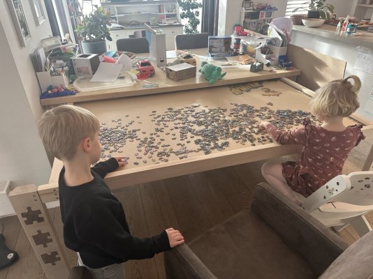

Het uitschuiven gaat ontzettend makkelijk. M'n kinderen van 5 en 7 kunnen het zelf. Uiteraard wel een stopje gemonteerd aan de onderkant dat de bak er niet uit kan vallen. Wat ook niet op de foto staat zijn handgrepen die ik aan de onderkant van de plint uitgefreesd heb.
In de bak zelf liggen de platen met de puzzelstukjes. Er passen precies 2 platen op elkaar. 1 om de puzzel op te leggen en 1 voor de stukjes waar je in wil zoeken. Die kunnen we dan op tafel zelf leggen (als er niet een berg speelgoed op ligt... wat normaal het geval is )
Tot zover het avontuur van de puzzeltafel....
