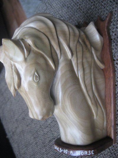

Op onze laatste Opendag Hout (2019) heb ik een werkstuk verkocht wat eigenlijk van mijn wederhelft was.
Een bezoekster uit Friesland heeft de gehele dag gevraagd of ze het alstublieft mocht kopen (ondanks dat het eigenlijk niet te koop was), ze wonen in een voormalig paardenfokkerij en voelde een sterke verbondenheid.:)
Het gaat om onderstaand houtsnijwerk,
Ik heb mijn vrouw toen belooft dat ik een nieuwe zou maken..........nu wordt het dus wel eens tijd om die belofte in te lossen.

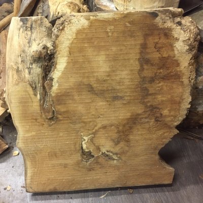

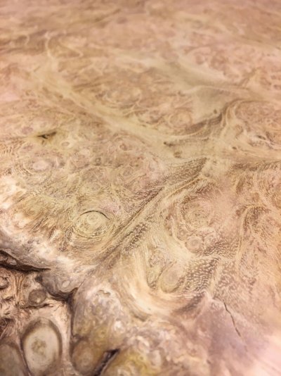

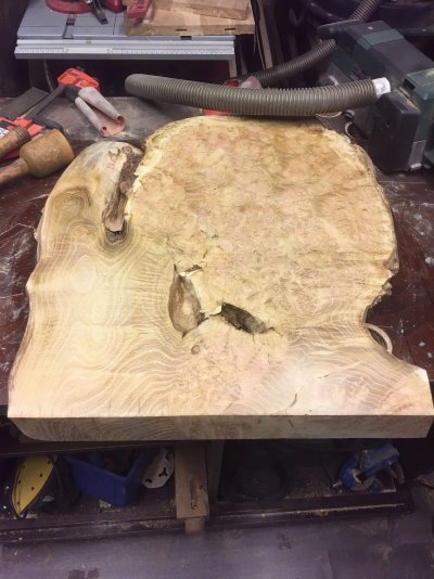

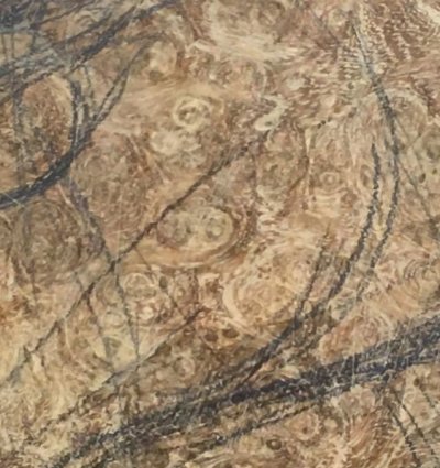

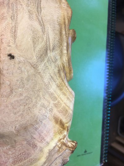

Dit is een stuk Robinia Pseudoacacia wat ik 3 jaar geleden heb gekregen.
Het is ongeveer 50x50x5 cm en is een deel waar een burl/wrat aangegroeid zat wat goed op de volgende foto zichtbaar is.
Gelijk maar een beetje geschetst wat het ongeveer moet gaan worden.
Het wordt dit keer wel een werkstuk met maar één zichtkant.
Prachtig hout zonder doorlopende nerf, kneiter hard en uit ervaring weet ik dat het alle kanten op kan uitbreken.

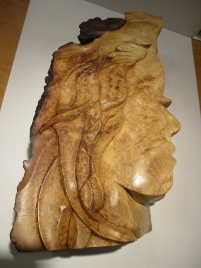

Hij is klaar !!!!.
De achterkant dan wel om duidelijk te zijn :p:sneaky::ROFLMAO:.
Ik was er al wel achter dat ik eerst iets met de achterzijde moet voor ik aan het eigenlijke werk begin.
Van fouten leert men snel, als het af is wordt het bewerken van de achterzijde een lastig karwij.
Het wordt een los staand werkstuk, hoe ?, dat weet ik nog niet maar het hout aan de achterzijde mag gezien worden.

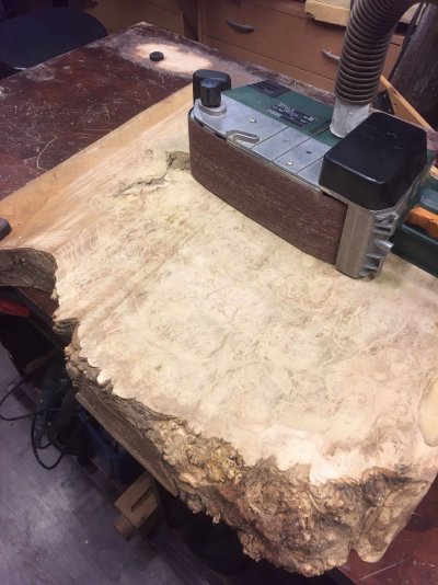

Eerst maar eens alle zaagsporen weg schuren.
Dat valt niet mee, eerst maar een met G60 proberen.
Wat ik ook ervaren heb is dat duwen een averechts effect heeft, de schuurmachine loopt heet en je krijgt altijd een oneffen oppervlakte.
Na een uur of drie is het naar mijn zin, ik heb diverse delen bast verwijderd. Ook uit het midden van het blok.
Het zat los of was te broos om te laten zitten. Ik heb even gedacht aan epoxy ...... heel even maar .
Dat heb ik nog niet vaak genoeg geprobeerd en ik wil dit werkstuk er niet mee verpesten als het niet lukt.

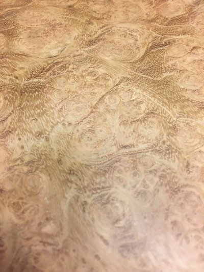

Wat blijf ik me verbazen over dit hout. Normaal zit er doorlopende nerf in hout en wordt daar de voeding door getransporteerd. Hoe werkt dat dan bij al die schitterende wolkjes ?.
Groet Edwin

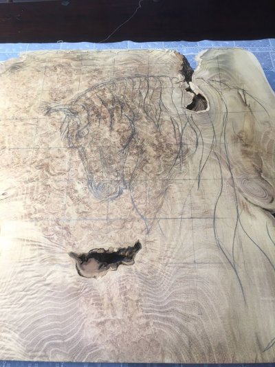

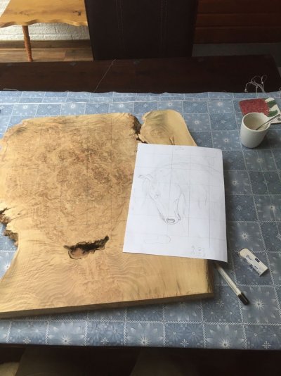

Vanmorgen even tijd om het ontwerp/idee verder uit te werken. Waar ik dus wel op moet gaan letten is dat ik de achterzijde vanaf nu bescherm om deze zo min mogelijk te beschadigen. Ik denk dat ik er maar een dik stuk karton op plak.
Soms heeft onregelmatig werk voordelen, niemand thuis, muziekje, bakje koffie, eetkamertafel en verwarming aan :p.

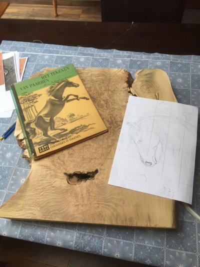

Ik heb wel wat ervaring met paarden maar hulp bij het tekenen daarvan is altijd welkom.
Zo vond ik ooit op de rommelmarkt wat oude "zelf onderricht cursus tekenen" van de Firma Arti en getekend door H.Schuijt.
Oude rommel die de meeste weggooien maar waar ik veel informatie uit haal. Zo wordt er duidelijk behandeld hoe de verhoudingen zijn. Belangrijk vind ik ook de uitleg van bot- en spier opbouw, hier moet ik de vormen van overbrengen om het realistisch te maken. Ik weet wel, tegenwoordig doen we dat op een tablet of laptop, maar deze hebben bij mij in mijn werkplaatsje weinig tot geen overlevings kans. Het valt, er valt iets op of is onder de rommel en stof niet meer terug te vinden.
Waar ik mee start is een tekening op A4. Daar zet ik een raster overheen. Hiermee kan ik, als ik een raster op het werkstuk zet redelijk goed de verhoudingen overzetten.
Dit gaat het dan ongeveer worden. Ik heb het hoofd in het burl hout gehouden en het merendeel van de manen in de rest van het hout. Deze kan ik zo ver naar beneden laten lopen als ik wil. De nu nog rechte linker- en bovenzijde moeten nog een natuurlijke rand krijgen.

Ik ben erg benieuwd naar het paardenhoofd dat uit het hout zal opdoemen. Volgens je tekening gebruik je maar een beperkt deel van het hout. Of zie ik dat verkeerd?

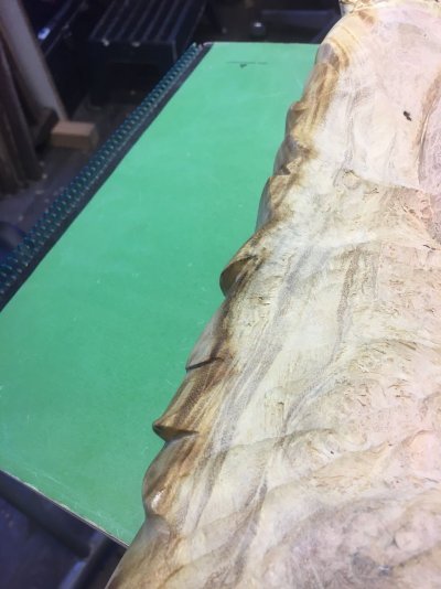

Eerst de bovenste rand bewerkt om te kijken hoe ik die straks wil hebben.
Van een rechte kant naar een meer natuurlijkere kant .

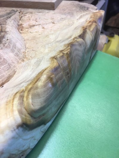

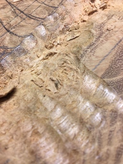

Ooh wat een pracht maar moeilijk hout is dit toch.

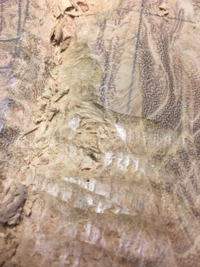

Het maakt zeer veel uit welke richting- en hoe diep je wilt beitelen.
Voor die mensen die niet weten wat ik aan het begin bedoelde met uitbreken van het hout,
Hier enkele foto's daar van,
Zaak is het dus om bij de maximale diepte voorzichtig te zijn.

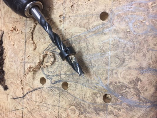

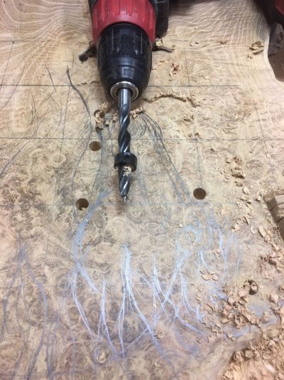

Daarom heb ik op een aantal plaatsen gaten met de maximale diepte geboord.
Het stuk is ongeveer 55mm dik en de maximale diepte die ik aandurf is 30mm. Zo blijft er ongeveer 25mm over op de diepste plekken.

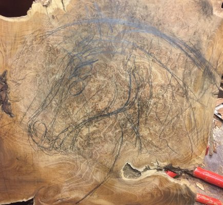

Nu heb ik aan de bovenzijde de diepte gemaakt richting de manenkam. Nu moet ik er voor zorgen dat de borstkast en het hooft een andere hoogte krijgt dan de manen. Het uiterste puntje van het oor behoud de oorspronkelijke hoogte(dikte). de rest komt lager te liggen.
