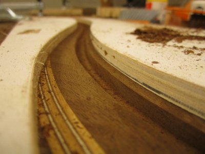

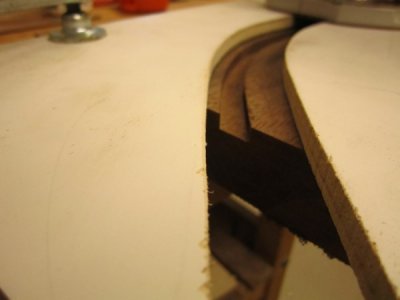

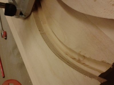

@woldenga : klopt inderdaad

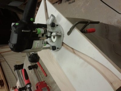

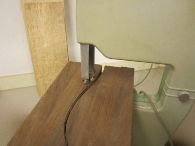

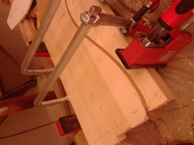

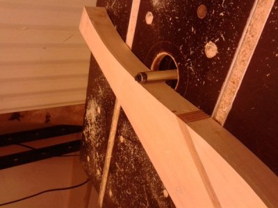

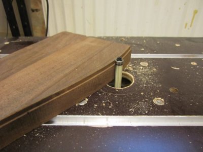

@nerflander : op deze wijze kan je exact een passend geheel krijgen. echter moet je wel de weggefreesde breedte(bv 8 mm) ook weer opvullen met 8mm....in de 2 huidige planken zit totaal geen speling. vorige keer te snel de lijmklemmen verwijderd....soms ben ik wat ongeduldig en wil gewoon lekker doorwerken....
12.867
3.752
Dan is dat dus ook de manier om 2 verschillende soorten hout naadloos op elkaar aan te laten sluiten als je werkt met bochten in plaats van rechte lijnen? Heb helaas nog geen freestafel...:rolleyes:
Als je een bovenfrees hebt en je schroeft deze onder een plaat aan de bovenkant een haakse lat. Nu heb je al een freestafel. Even de zoekfunctie gebruiken.

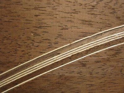

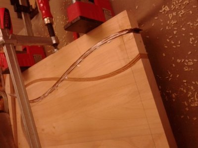

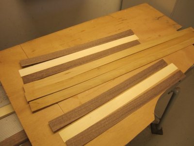

Het is erg leuk om te spelen met de verschillende mogelijkheden qua fineer..... Hier even een foto van de situatie voor t verlijmen..

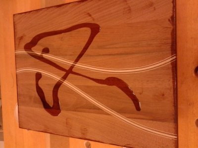

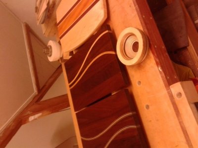

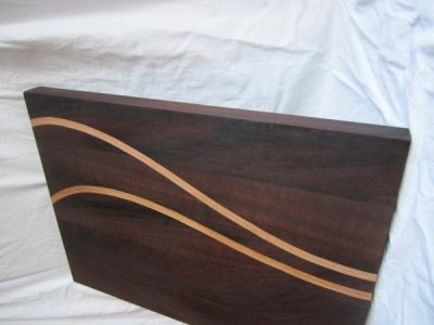

Zo...geschuurd en dan beetje SKYDD erop...
3 plankies en bakje....lekker bezig geweest !!
Morgen maar weer een laagje SKYDD.... Het werkt echt anders dan mijn reguliere eerste keuze : druivenpitolie ! Weet nog niet welke me beter bevalt...laat ik u allen weten.....
Oh....sorry....Graag eventjes beeldscherm kantelen......

Ik gebruik de SKYDD al vele jaren in de keuken voor de diverse snijplanken. Bevalt uitstekend is mineraal, maar toch foodsafe en wordt niet ranzig. De relatief lage IKEA-prijs is ook een voordeel.
Ik hem 'm eigenlijk nog nooit voor draaiwerk gebruikt realiseer ik me nu. Volgend jaar toch maar eens proberen.

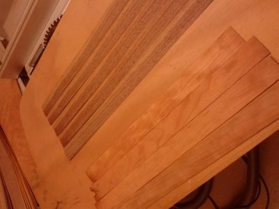

Is dat nu het fineer waar jij stapels van hebt liggen op zolder? Dat leek mij eigenlijk te dun om zo aanwezig te laten komen in bijv zo'n snijplank. Maar als ik dit had geweten..

@heckemann : het eerste wat me nu opviel is dat skydd moeilijker in het hout trekt.....daar moet ik dus de werkwijze op aanpassen
@woldenga : klopt inderdaad !! de wat dikkere stukken (1,5 . 2mm) heb ik zelf gezaagd/geschaafd....

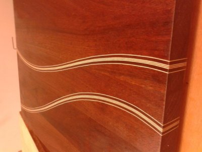

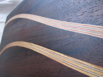

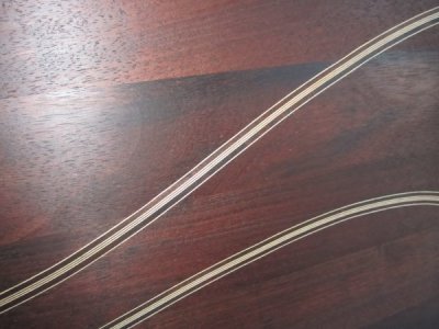

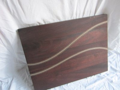

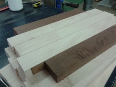

De plank met esdoorn en noten accenten....
De andere plank met noten,esdoorn en 2 soorten kersen....

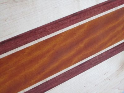

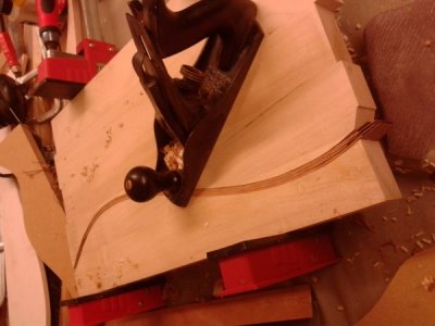

Verder nog een andere plank samengesteld uit restanten....heerlijke manier op de boel een beetje op te ruimen : schaven, lijm erop, klemmen en weer schaven....Werkplaats opgeruimd en als bonus weer een nieuw verlijmd plankje !!
Gisteren gelijk maar wat nieuwe freesjes besteld voor het maken van de greepjes aan de zijkanten van deze planken.....

Wat een mooie planken!
In plaats van greepjesfrezen kan je beter een ophanggatfrees kopen.
Want ik denk dat ze eerder aan de muur zullen hangen dan onder het mes gaan.

... En die ga je echt gebruiken?? Man das bekant zonde;)
Echt heel erg mooi, moet ik me ook nog eens aan gaan wagen.....mooie snijplank voor mn vrouw

Ook weer erg mooi geworden! En die reacties van 'Zonde om te gebruiken!' ken ik ook. Die voor mijn mams zijn ook nog nooit in gebruik genomen, haha. Had eigenlijk wel willen weten hoe goed die snijplanken in langshout het uit zullen houden maar zo komen we daar ook nooit achter! :rolleyes:
