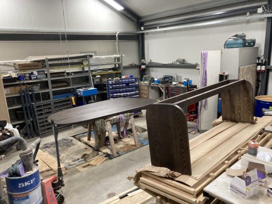

In 2021 heb ik eens twee tafels gemaakt voor iemand:
Resp. 270 en 280cm lang. Allemaal massief essenhout, geleverd en gedeeltelijk voorgeschaafd door @MasaveHout (Rick is echt een baas!) en afgewerkt met Rubio monocoat.
Deze tafels leveren nog best wat reclame op. De rechthoekige tafel heb ik tussentijds nog een keer gemaakt voor iemand anders, en de organische tafel is net voor de kerst afgeleverd bij anderen. Hiervan heb ik een fotoverslagje proberen bij te houden, maar ik maak altijd nog te weinig foto's tijdens het proces. Rick, we hadden best nog even een bebaarde foto bij het hout kunnen maken! Next time!
Wat beide partijen bij deze tafel heel erg fijn vonden, was dat ik een proeftafel uit OSB maakte. Zo konden ze aan de vorm wennen en eventueel nog aanpassen. Ik heb er dan ook eens een regeltje van 10cm aangeschroefd, de ronding iets aangepast en gespeeld met de positie van de poten. Zo is de tafel uiteindelijk helemaal naar wens geworden.

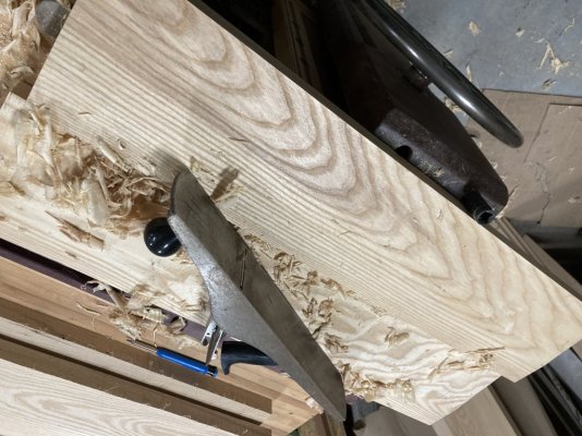

Aangezien de zijkant van de poten een verjonging / aanschuining hebben (15mm dikte over 10cm breedte) Die delen eerst met de lintzaag gedaan.
En ja, dit is nog steeds de zelfbouw lintzaag uit 2019 :cool:
Om vervolgens met de hand de schuinte verder te schaven.

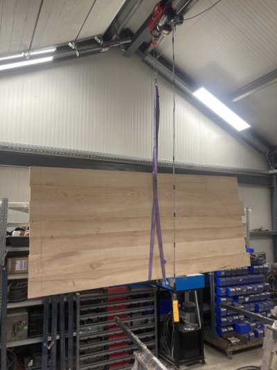

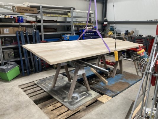

Vervolgens samen met de eigenaar de planken voor het blad gepositioneerd, zodat ze hier zelf ook invloed op hebben hoe de layout is.
Dit vervolgens aan elkaar gelijmd.

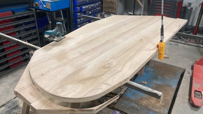

Dit levert een zwaar blad op van 285cm x 120cm, die tijdens de bouw nog een aantal keer gekeerd zal moeten worden. Gelukkig heb ik een kraan in de werkplaats hangen...

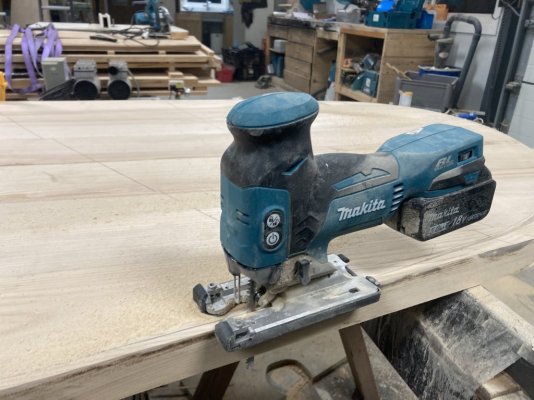

Vervolgens mag de decoupeerzaag een rondje lopen:

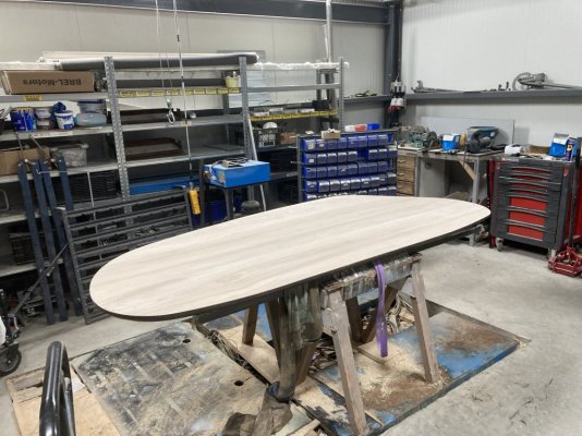

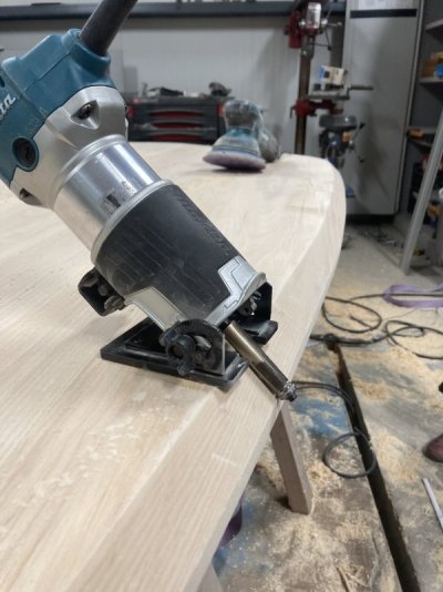

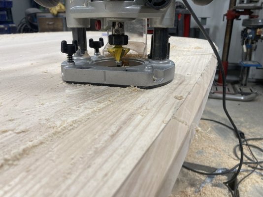

Het blad moet ook een verjonging krijgen. Eerste klap met de 45 graden frees.
Vervolgens een lange frees onder een hoek, en gewoon laten lopen in kleine stapjes tot je tevreden bent.

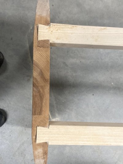

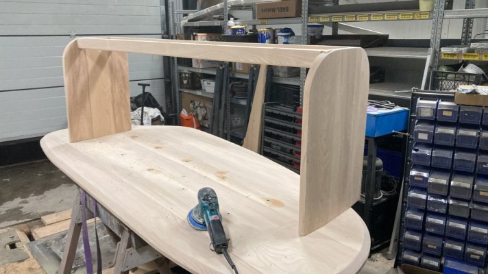

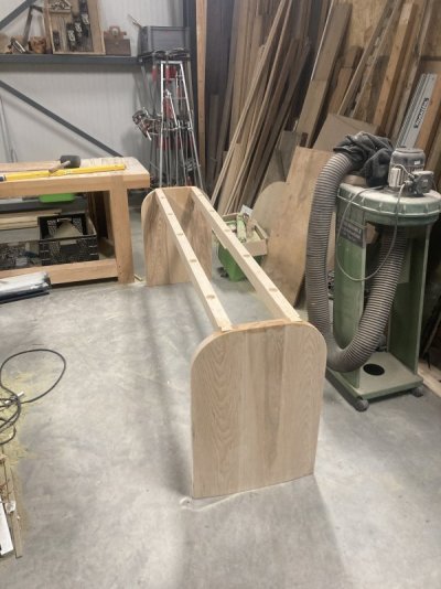

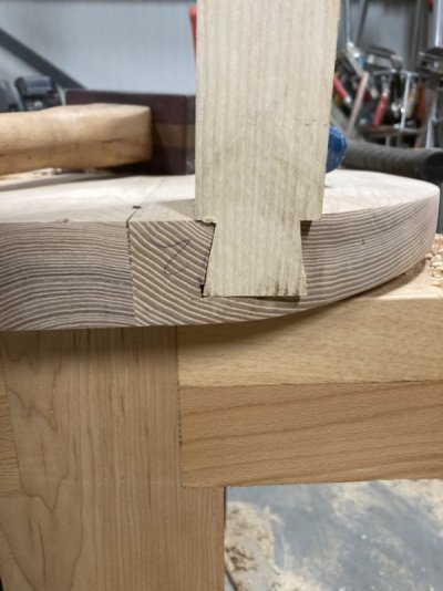

Terug naar de poten. Tussen de twee poten komen twee regels voor de stijfheid en het blad te monteren.
Deze maak ik met zwaluwstaarten vast. Dit zit zo stijf, dat er geen verdere schroeven aan te pas komen.

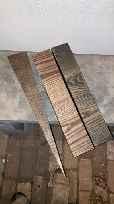

Uiteindelijk is er een kleur gekozen, een mix van Rubio 'chocolate' en 'charcoal'.

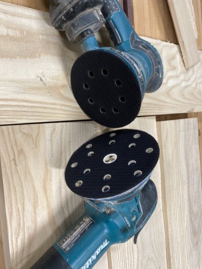

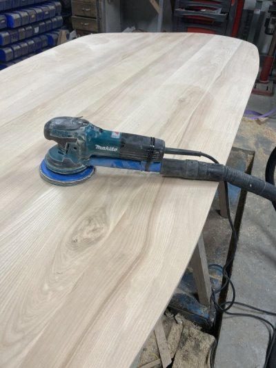

Vervolgens veel schuurwerk aan het blad.
De blauwe buis aan de stofzuiger is een 3D geprint onderdeel. De standaard meegeleverde buis bij de BO6050 van Makita is zo slap dat die steeds afbrak. Nu dus zelf even een buisje getekend en dat gaat echt geweldig.
Ook heb ik het klittenband van de zool vervangen.
Een nieuwe zool is ook al gauw 40 euro, en een zelfklevende klittenband kost maar een fractie. Monteren is eenvoudig en ziet er weer super uit. https://www.amazon.nl/dp/B00J43X6EG?ref=ppx_yo2ov_dt_b_fed_asin_title

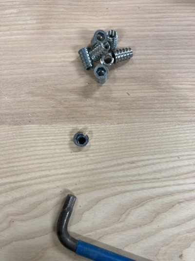

Aan de onderzijde van het blad 10 inserts van M10 geplaatst. De regels tussen de poten zullen hier vervolgens met 10x M10 bout aan bevestigd worden, uiteraard met speling zodat het hout kan werken.
Let wel op bij het voorboren dat je dat groot genoeg doet, anders breken de inserts...

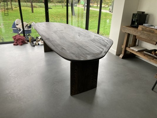

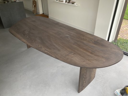

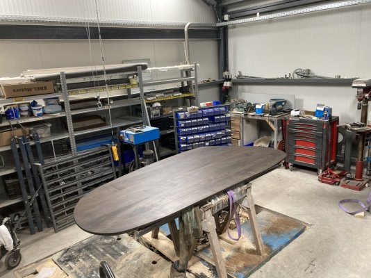

toen heb ik de tafel in de olie gezet, maar hij was toch te vlekkerig naar mijn zin. Dus toch weer de complete tafel weer afgeschuurd (P80-120-180-220)...
En toen wel naar m'n zin:
Hier stond hij net op z'n plek en had ik hem net schoongepoetst, vandaar nog de vlekkerigheid...
Weer een project af (en eentje weer meer op het forum).

Leuke tafel(s)! De uitgesproken nerf blijft erg mooi bij Essen. De OSB proeftafel is een goede zet.
Je hebt wel grotere cojones dan de gemiddelde woodworker, om met dit type freesmachine in deze hoek te werken (zeker met rechte messen van die lengte). Ik zou mij bij de kopse zijdes niet op mijn gemak gevoeld hebben 😬
Bekijk bijlage 152071
Dat valt wel mee toch? Kwestie van goed vasthouden en gaan. Je moet wel enigzins comfortabel zijn met je machine. Maar dat geldt ook voor je lintzaag, zaagtafel en afkortzaag. Kleine stapjes nemen dan wil het prima.
Je krijgt zo wel een hele gave aangeschuinde rand. De freesmachine is wellicht wat underpowered voor dit werk maar hij doet 't nog...

Juist als je erop zit heb je een veel oncomfortabelere werkhouding. Je hebt dan geen goede grip en dus ook een controle. Nogmaals, als je jezelf comfortabel voelt bij de actie die je uitvoert dan heb je ook meer controle.
Dus ja, ik loop achter de frees aan en hou hem vast bij het rubber handvat met de rechterhand, en bij de voet met de linkerhand. En af en toe de kabel even omgooien als die in de weg dreigt te komen.

"gewoon laten lopen"...
Waar loopt je lagertje dan langs? Ik zie het even niet voor me hoe dit in z'n werk gaat.
Wat voor mij goed werkt:
1. Vorm grof uitzagen met decoupeerzaag
2. Met schuurmachine de vorm verfijnen, zodat de bovenste 2-3mm van het blad de correcte vorm heeft.
3. Met lange kopieerfrees de vorm volgens die 2-3mm goed omtrekken.
4. met 45 graden bit de eerste klap maken aan het aanschuinen.
5. Lange kopieerfrees met onderlager onder 45 graden instellen. Als je deze zo lang maakt als op de foto hierboven dan zal uiteindelijk het lager op de vorm van het blad gaan lopen, na een aantal kleinere afnames.
6. De rand mooi glad schuren.
Zaak is om de frees hierbij haaks op de rand te houden.
