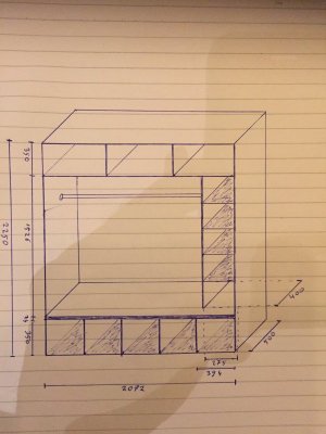

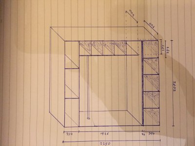

Ik ga beginnen met het maken van een kapstokkast (hierna genoemd "kast") en heb daar graag jullie hulp bij / gedachten over.
De kast moet worden zoals bijgevoegde schets (ik ben niet zo handig met SketchUp :p ).
- Net iets meer dan 2 meter breed en 2,25 meter hoog.
- In de onderste vakken komen laden gemaakt van oude fruitkistjes (ladegeleiders zijn besteld bij so-handel.de)
- In het midden/open gedeelte komt aan de rechterkant wat vakken voor schoenen
- Jassen komen te hangen aan een buis welke dwars over gaat
- Bovenste vakken zullen afgesloten gaan worden met een kle welke naar boven open scharniert.
Ik wil de kast van mdf gaan maken en heb daarvoor de volgende diktes in gedachten
- Zijwanden en schoenenvakken zijwand, 24mm
- Platte gedeelte waar op gezeten kan worden, 24mm
- Alle overige 18mm
Alle kopse kanten zullen voorzien worden van een 12x32mm meranti koplat (of iets smaller gezaagd, beetje afhankelijk van "de look").
De vragen:
- Het geheel moet nog voorzien gaan worden van een achterwand, voor zowel de stevigheid als het zicht er op. Omdat dit best een oppervlakte betreft denk ik dat het een wat dikkere maat mag gaan worden om het geheel recht te houden (het komt wel tegen een vrijwel vlakke gestucte wand te staan). 12mm Voldoende?
- Het grootse open vlak van de achterwand wordt zo'n 1750x1525mm. Mijn houtleverancier levert enkel 1220x2440mm of 1220x3050mm, oftewel ik ga een naad krijgen. Hoe krijg ik die twee delen zo onzichtbaar en sterk mogelijk aan elkaar verbonden?
- Ik wil de wanden aan de achterkant rondom voorzien van een 10mm sponning en de achterwand daarin verlijmen + nieten en en alle overige verbindingen maken met een groef + verlijmen. Dat in gedachten houdend, is dan de rest van de bedachte constructie sterk genoeg? Met name de linker wand, gaat de het gewicht goed dragen en de twee bovenste horizontale delen, zullen die niet gaan doorhangen?
- De kleppen welke de vakken aan de bovenkant gaan afsluiten zijn globaal zo'n 650x350mm, wat voor een scharnieren zouden jullie daarvoor aanraden?
- Overige op-/aanmerkingen / suggesties?
Alvast dank ;)
Edit:
En ook met draaien en opslaan in Paint blijft de afbeelding draaien. Wat doe ik fout?
Anyway, de 5 vakken met het dikke bovenblad horen onder. De breedte maat is dus 2072mm en de hoogte maat is dus 2250mm.
De naad van de achterwand kun je niet onzichtbaar wegwerken Joris, in plaats daarvan zou je de naad precies in het midden kunnen laten, en met een lat afdekken. De achterwand hoeft echt niet zo dik, als je een groef freest dan zou hardboard van 5 mm al voldoende zijn, het wordt toch een stijf geheel. Misschien kun je hardboard plaat wel in een grotere maat krijgen, zodat je geen naad krijgt?
Hoe ga je alles in elkaar zetten met lamellen of met domino's? Waarom gebruik je voor de zijkanten platen van 24 mm is dat voor meer body te krijgen? Heb de tekening even gedraaid zo dat we het beter zien.

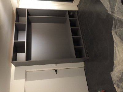

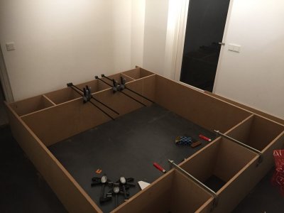

En ondertussen zijn we alweer wat verder.

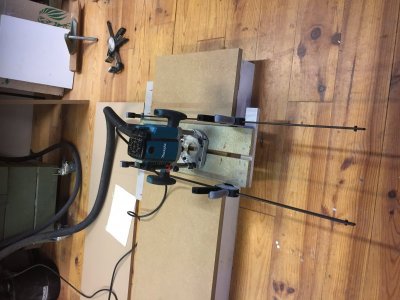

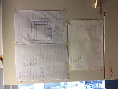

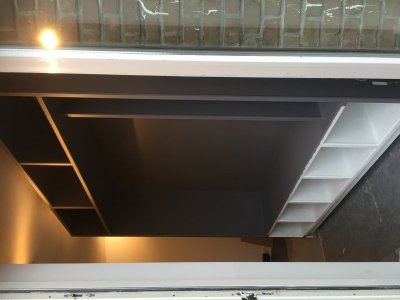

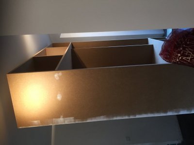

Dit keer gekozen voor een wat meer gestructureerde aanpak ipv maar beginnen en zien waar het schip strand. Alles uitgetekend / de maten op papier gezet, een freesmalletje gemaakt etc. en het heeft zich verdiend, de kast is op alle maten op de mm nauwkeurig geworden en 100% haaks. Beetje jammer alleen dat bij het plaatsen bleek dat muren/vloer iets minder waterpas waren dan gedacht, hetgeen betekent dat er aan de linker zijde een klein pas-strookje moet gaan komen om het geheel rechts mooi tegen de muur aan te laten sluiten.

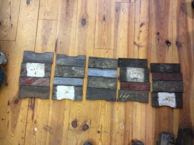

Onder gaan er vijf laden komen gemaakt van fruitkistjes, rechts komen 5 plankjes (ook fruitkistjes hout) en boven kleppen waar de zijkant van een fruitkistje tegenaan gaat komen (voor hen die het niet helemaal voor ogen zien, wees gerust ook daar gaat tzt een update van komen, kistjes worden eerst even behandeld met anti-houtworm)
Wat plaatjes van het geheel (waar ik stiekem al best trots op ben :) )

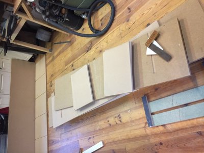

Het selecteren van de plankjes welke rechts gaan komen:
