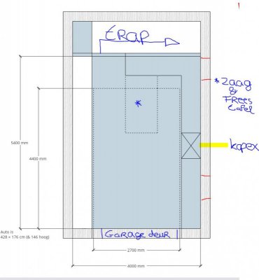

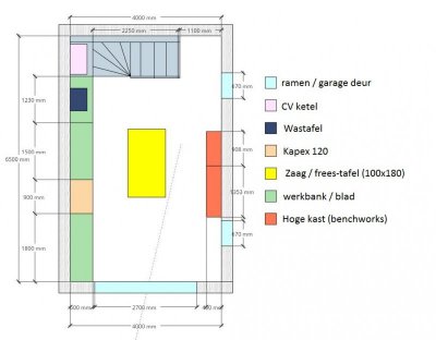

Deze kerstvakantie wil ik een start maken met het maken van een kleine werkplaats in de garage. In de eerste plaats zal ik de eerste jaren mijn woonhuis opknappen. De garage is een mooie uitvalsbasis om de verbouwing te coördineren. Na de verbouwing wil ik deze als werkplaats blijven gebruiken maar dan eerder voor leuke houtbewerkingsklusjes. Tegelijkertijd willen we, incidenteel, ook de auto kwijt in de garage (maar een paar keer per jaar). In sketchup heb ik een plan gemaakt. Ik heb voor de auto rekening gehouden met een breedte van 2.7 (dan kunnen de portieren nog open) en diepte van 4.4.
Wat wil ik:
- Duidelijke opbergruimte voor al het klusmateriaal (schroef/boormachine/decoupeerzagen etc).
- Een handige plek voor de afkortzaag (wordt waarschijnlijk de kapex 120).
- ruimte om waar nodig plaat materiaal te kunnen verwerken met de invalcircelzaag
- op termijn: zaagtafel (erika 85 :cool:), een freestafel en een kolomboormachine
Gezien de ruimte denk ik dat de zaagtafel en freestafel mobiel moeten zijn. Dan kan ik deze verplaatsen als de auto in de garage moet
Waar worstel ik mee?
Ik zoek naar 'slimme' afmetingen. Bijvoorbeeld aan de zijkant 60cm voor kasten en werkbank of is 60cm te ondiep?
Wat zit er verder in de ruimte?
Achterin komt een trap naar de onderliggende kelder (1 meter breed). En links achterin komt een CV te staan (voor bovenliggend appartement). Er zitten twee ramen aan de rechterkant en een (ongeisoleerde) garagedeur.
Opbouw van de ruimte
Het is houtskeletframe (daartussen glaswol) en een stenen buitenblad. De isolatie moet ik nog langs lopen want er zijn verschillende koude bruggen. Onder de garage zit een kelder. de vorige eigenaar wilde auto's in de garage kunnen plaatsen. Het gevolg is dat er in het grootste gedeelte geen beton ligt maar multiplexplaten op balken. Op termijn wil deze vervangen en alsnog beton gieten. Dat lijkt me een stuk stabieler (ook als ik mijn auto daar wil plaatsen).
Plattegrond
Zoals jullie wellicht hadden gezien heb ik nu aan weerskanten een kasten / werkbank ruimte gehouden van 60 cm diep.

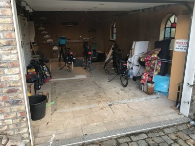

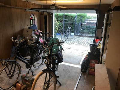

beeldmateriaal ter inspiratie
Van buiten
met de garagedeur open
van binnen naar buiten
De garage vanuit de kelder gezien (je ziet ook gelijk de kieren)
Kortom hebben jullie tips en trucs voor deze ruimte?

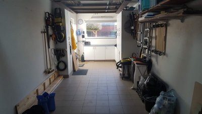

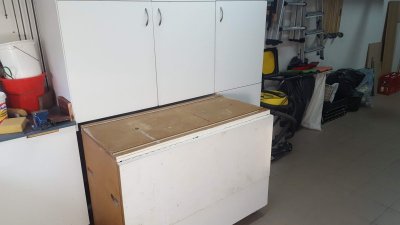

Bij ons dient de garage voor net hetzelfde. Normaal is dat mijn werkhuis, bij vrieskou, hagel, ... Komen de 2 wagens binnen te staan.
Grotius
8 dec 2018
13

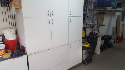

Dat ziet er gaaf uit en het is inderdaad handig door het zo op te bergen en uit te schuiven. Dit weekend ga ik nog maar eens verder plannen hoe het in te richten en offertes aan te vragen voor de ondervloer

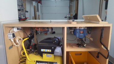

Mijn tip is: zet alles op wielen! Mijn werkplaats is 5,50 x 2,75m, waardoor ik zeker in de breedte met de ruimte loop te stoeien. Ik wil daarom zo flexibel mogelijk zijn. Mijn werkbank (1 van de 2) staat op wielen, net als mijn zaagtafel, kolomboor, lintzaag, gereedschapswagen en vlak/vandiktebank. Op die manier kan ik zaken aan de kant zetten als ik ze niet nodig heb en in de weg staan. De afkortzaag staat op een kast en wordt gebruikt met een inklapbaar onderstel. Onder de lintzaag en kolomboor heb ik kastjes gemaakt, zodat ik meer opslagruimte heb. Ook onder de verrijdbare werkbank zitten lades. De vlak/vandiktebank heb ik laag gemaakt, zodat deze onder de vaste werkbank past.
Mijn andere tip is: denk ook in de hoogte. Maak zoveel mogelijk in dezelfde hoogte als dat meerwaarde oplevert, bv een werkbank die ook als outfeedtafel voor de zaagtafel kan dienen. En gebruik de hoogte van de ruimte. Lange latten of balken kunnen vaak tegen het plafond opgeslagen worden, zonder het bruikbare ruimte kost. Zelfs mijn compacte compressor staat op een plank bijna tegen het plafond. Mijn lintzaag en kolomboor passen onder de plank met de compressor.

Vandaag weer een stapje gezet richting droomwerkplaats. Vannochtend zijn er offertes opgevraagd voor het maken van een betonnen vloer en het realiseren van trap naar de kelder. Dat laatste is nog even passen en meten.
In de tekening heb ik geprobeerd om (als het nodig is) de zaaf/freestafel rechts in de hoek te rollen. Rechtsonder is ruimte voor een (mobiele) kolomboor of vaste schuuropstelling.
Het leek me handig om in de lange werktafel van de afkortzaag (kapex) ook een wasbakje te integreren (zoals in een keukenblad).
