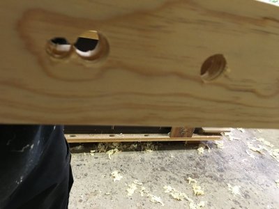

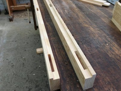

Gaten geboord, rekening houdend met de diverse verminderingen aan de gaten.

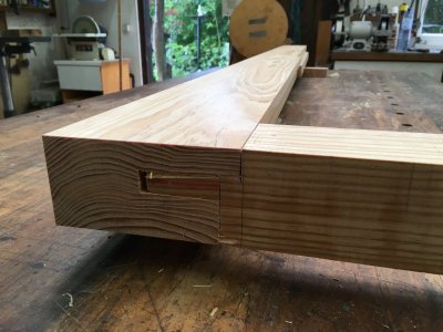

Pennen aangebracht, bij alle regels is er een toegeving gedaan aan de penborsten.
toegeving is gelijk aan de diepte van de sponning, hier 15mm.
Omdat de gaten geboord zijn met de kettingfreesmachine krijg je onderaan in het gat ronde hoeken, daarom de afronding van de pennen.
Een passende verbinding.

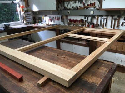

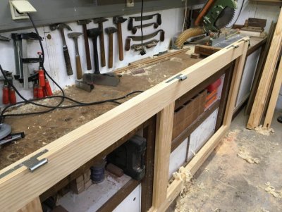

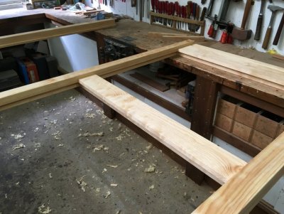

Deurblad gelijmd, diagonalen meten met een lat om de haaksheid te controleren.
Die kan verder drogen.

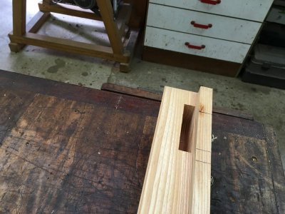

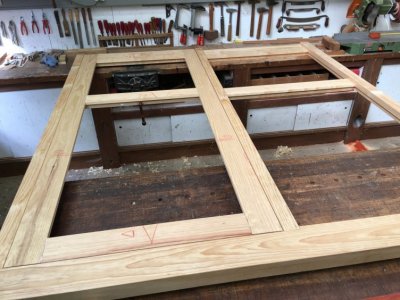

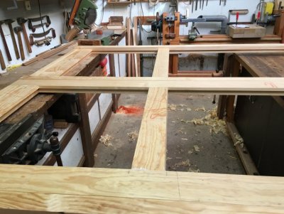

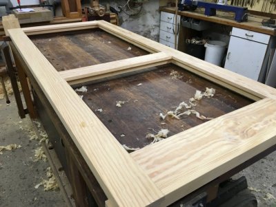

Het kader is wat gecompliceerder, alle gaten staan even ver van de rand maar de breedte en de plaats van de sponningen wisselt. Dat heeft zo zijn gevolgen voor de penborsten.
Gat bovenregel kader, kant deursponning.
Gat bovenregel kant vast deel met glassponning.

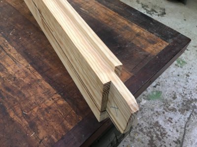

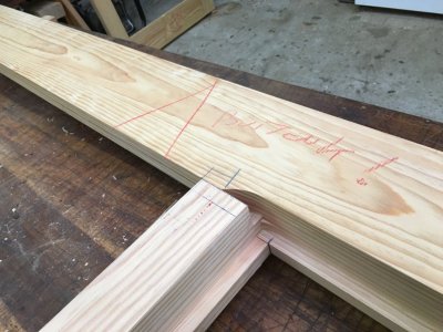

Bij de middenstijl komen beide sponningen samen, elk aan een kant.

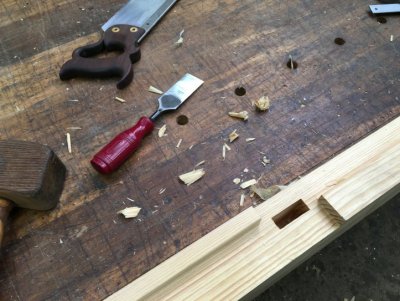

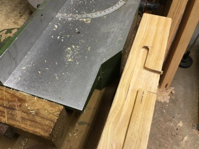

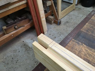

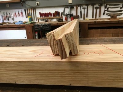

De middenstijl met de wisselende sponningen en de gehavende pen Dit laatste is de reden dat er bij de gaten gewerkt word met een vermindering, anders heb je hier telkenmale een ongewenste opening in de constructie!
Omdat bij de middenstijl langs beide kanten een sponning zit moeten de penborsten ook aan beide zijden een toegeving krijgen gelijk aan de sponningdiepte, anders word de stijl te kort bij het inwerken.
Hier is namelijk nog wat werk aan;)
Voor alles is echter een oplossing.

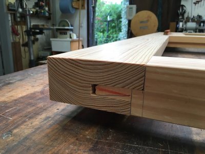

Aan de zijkanten komt het er zo uit te zien, hier kant deursponning.
En de kant van het vast deel met glassponning.

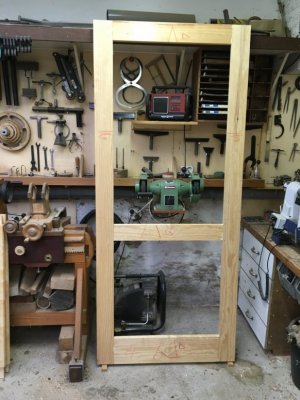

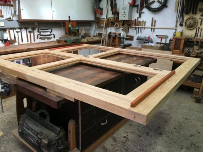

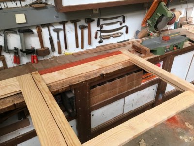

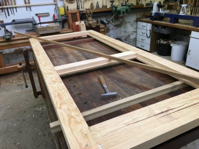

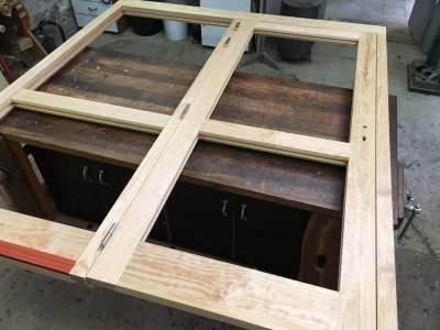

Alles samen is dit het (voorlopig) resultaat.
Meer in detail. Hier is alles ook al netjes geschaald, schuurpapier komt er niet bij kijken.
Zo gaat het totaalplaatje er komen uit te zien.

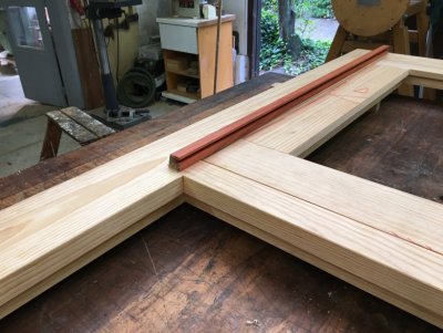

Omdat de "dorpel" wat veel naar binnen zit moet bij het vast deel een waterneus voorzien worden, zo komt dit deel op lijn te zitten met het deurblad. Dit laatste heeft wel voldoende overhang op de dorpel.
Bij onze noorderburen waarschijnlijk niet onbekend, een druiplat boven een naar buiten draaiende deur:p

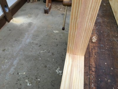

Nog een aandachtspuntje bij het afschrijven van die diverse onderdelen is het uitlijnen van de onder- en middenregels op elkaar, er moet hier rekening gehouden worden met zowel de speling tussen deur en bovenregel als met de speling tussen deur en dorpel. Gaat het hier mis dan verspringen de beide onder- en, of middenregels ten opzichte van elkaar en dat is kl**** Onderaan word de onderregel van de deur dan ook de maat van de speling smaller genomen ten opzichte van de onderregel van het vast gedeelte.
Hier klopt het plaatje gelukkig:D

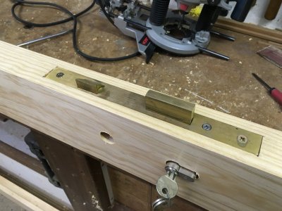

Cilinderslot met messing kast inwerken, eerst de gaten voor kruk en cilinder boren.
Dat zit op z'en plaats.

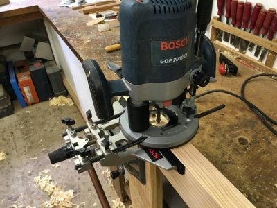

Omdat de deur redelijk zwaar word maar geopteerd voor een stel zware paumelles.
Uitfrezen met een frees van 12mm betekend éénmaal de freesgeleiding verstellen. Had geen zin om de frees te wisselen:D
Vier paumelles op hun plaats.

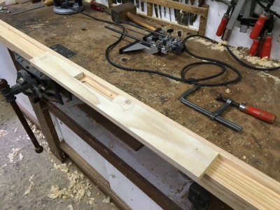

Buitenstijl frezen met behulp van een strookje multiplex, werkt snel en is ook snel gemaakt.

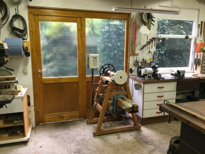

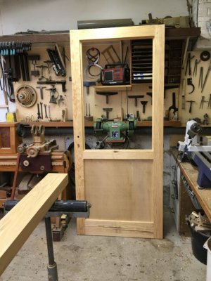

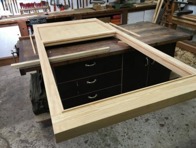

Zo, de nieuwe deur is klaar voor de schilder:p Glaslatten nog op lengte gezaagd en ingepast, idem voor de multiplex panelen, die passen mooi strak in de openingen.
Buitenzijde deur,
met een paar "rode" accentjes:p
