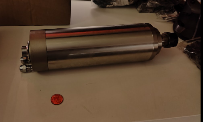

Fotootje van de 2,2 Kw watergekoelde spindel. Met 5 cent voor een idee van de grootte.

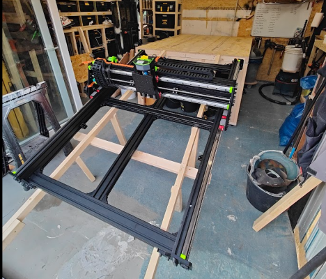

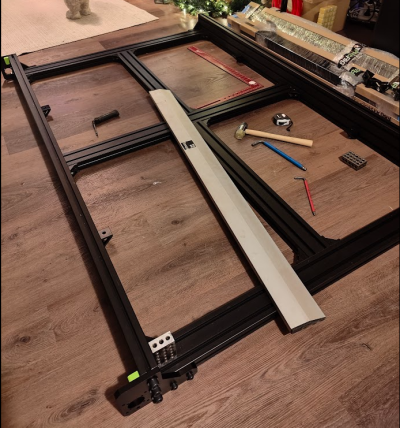

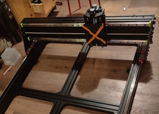

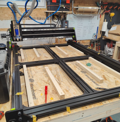

Frame ruw in elkaar gezet. Hondje voor een idee van de grootte. Assemblage gebeurt momenteel op de vloer in de living.
Vermits dit zowat het meest vlakke oppervlak is dat ik ter beschikking heb. En ik ben men atelier nog gans aan het herinrichten om deze cnc te kunnen plaatsen.
En zo is het frame volledig haaks gemaakt en zijn de motormounts gemonteerd.

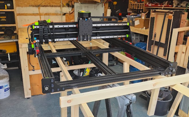

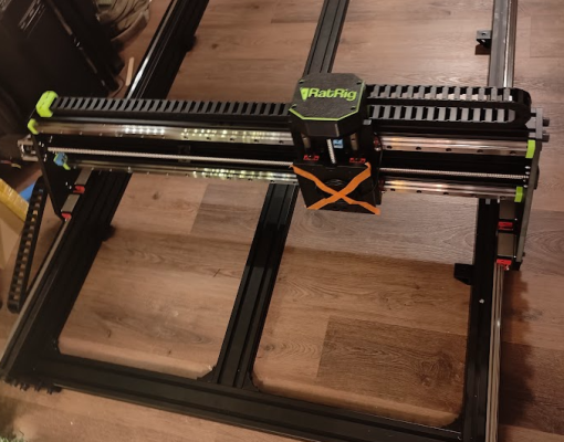

We zijn intussen natuurlijk ook al wat verder in het bouwproces:

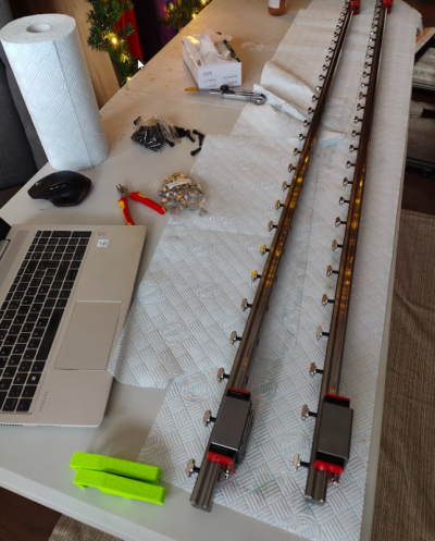

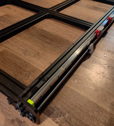

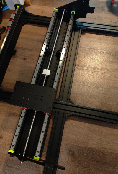

Heel veel vijsjes hoort erbij. Dit zijn de geleiderails voor de y-as (1500mm)
Guiderails en 'hoe noemt het ook weer'-as geinstalleerd.

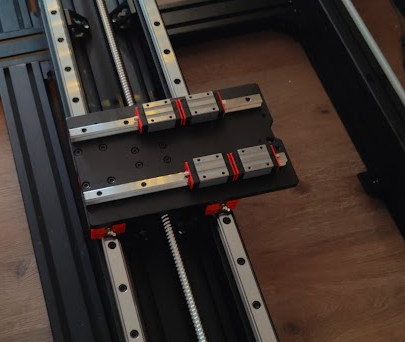

Ineens een iets grotere sprong, vermits het vaak toch wat hetzelfde is. Bij deze de gantry/brug in elkaar geschroefd.

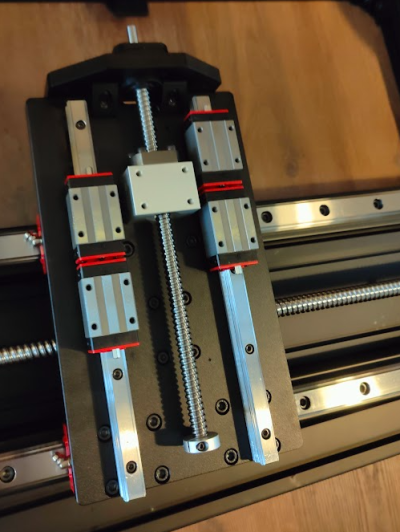

De rails voor de Z-as zijn hierbij ook al geinstalleerd.
Inclusief de schroef as om dat wat aan te drijven.
En zo staat de brug geinstalleerd op de rest se.

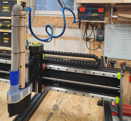

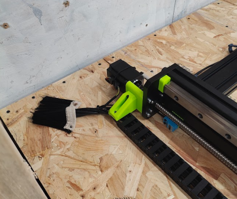

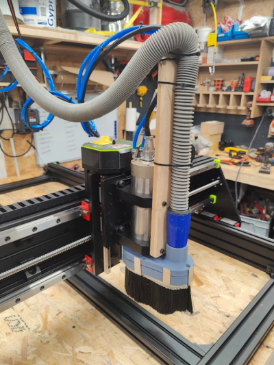

Kabelgeleiders en motortjes geinstalleerd

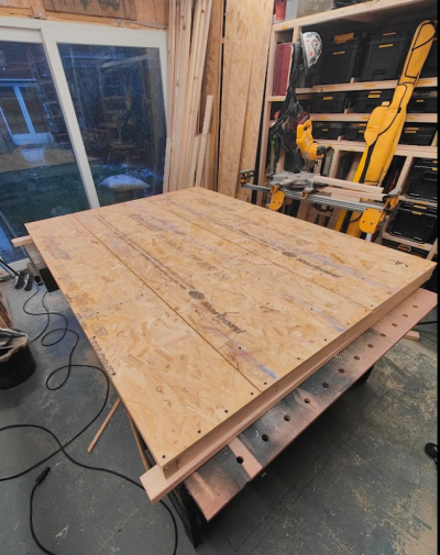

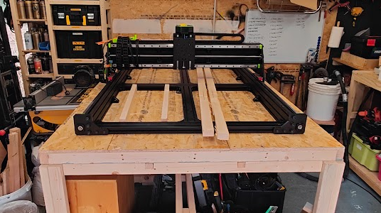

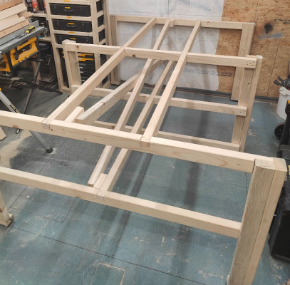

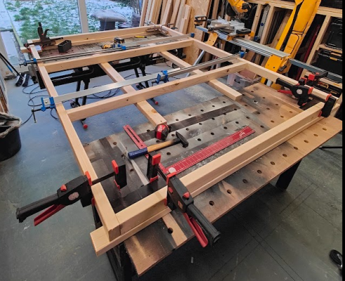

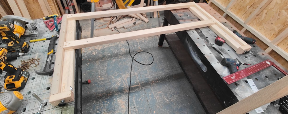

Buiten het ineen elkaar schroeven van de CNC moet deze natuurlijk ook ergens geplaatst te worden in mijn werkruimte. Deze heeft een volledige herinrichting gekregen om dit te kunnen faciliteren.
Hieronder het verloop van de bouw van de cnc tafel.

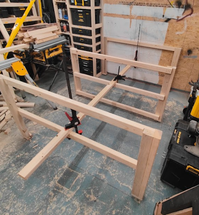

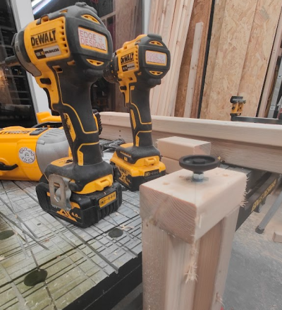

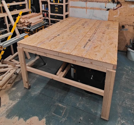

Te beginnen met een stevig frame. Ik had van een vorig projecten nog heel wat 2"x3" liggen en heb hier dus gretig gebruik van gemaakt.
Na het frame, stevig afgeschroefd met wat OSB - plaatjes.

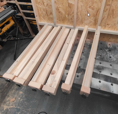

Alle poten krijgen instelbare voetjes. Want de vloer in 'den ateljeer' is niet helemaal vlak.
Zes pootjes zodanig dat het gewicht wat proper verdeeld wordt.
Poten met wat rudementaire half-lap joints aan elkaar gezet.
Met een paar klemmen de grootte wat in beeld brengen.
Alle poten aan elkaar gezet met nog wat joinery en een extra cross brace voor wat stevigheid
Tafelblad erop en alle zooi van koffers der proper onder en we zijn klaar om de cnc er (ooit) op te zwieren.

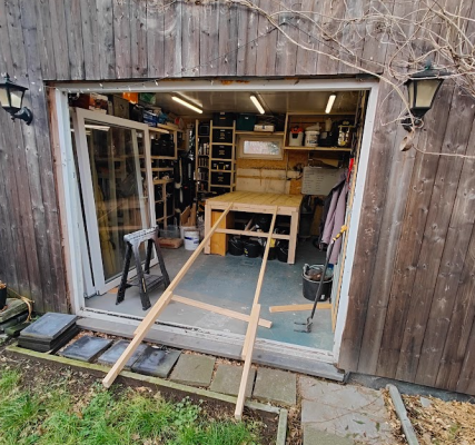

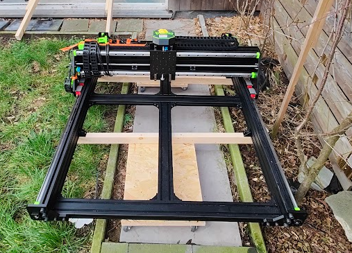

Eens de tafel klaar was en de cnc ook, dan werd het tijd voor de grote verhuis.
Als eerste even de schuiframen deruit gewipt om genoeg plaats te hebben.
Met een paar goede balkjes een schuifsysteem gemaakt.
Dan een dubbel karretje gemaakt met enkele balkjes ter versteviging en daarop de cnc bevestigd.
En zo hebben we naar vanachter in de tuin kunnen bollen.
Na een beetje gezweet, gezwoeg en ook wat gevloek, de cnc toch al op de schuine kant gekregen.
Eventjes goed heffen en een paar balkjes ter ondersteuning en we zitten al op hetzelfde niveau.
Even goed schuiven, wat nameten op haaksheid en dan de cnc eindelijk op zijn finale plaats vastvijzen. Woohoow.

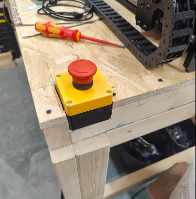

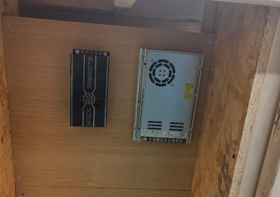

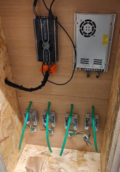

Dan alle kabeltjes proper beginnen wegwerken. Gatje in de tafel maken, naar een houten kabinetje onder de tafel waar enkele componenten zullen hangen.
Zeer belangrijk, de noodstop gemakkelijk bereikbaar en goed stevig plaatsen.
De bewuste doos met kabinetjes

Mooie voortgang!
Ziet er goed uit en is leuk om te lezen.
Tip; ik zie dat je (op de foto) de kabels nog niet hebt gelegd; label deze duidelijk, daar heb je later heel veel voordeel van (ask me how i know)

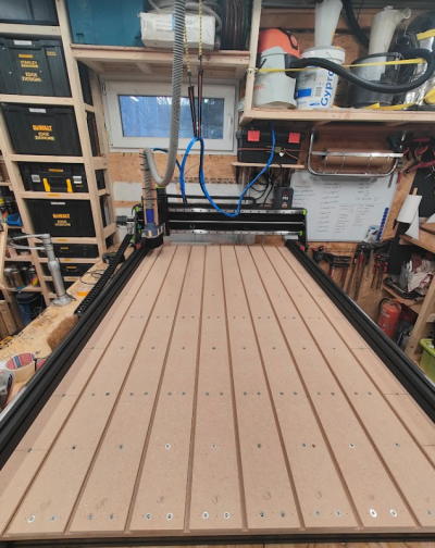

De spindel heeft niet enkel stroom nodig, maar ook stofafzuiging en waterkoeling. Dus dat was het volgende op het lijstje:
Alle kabeltjes dienden nog aangesloten te worden. Dus dat ook maar even gedaan.
Alsook stroomvoorziening en schakelaars voor de voeding, afzuiging en waterkoeling.

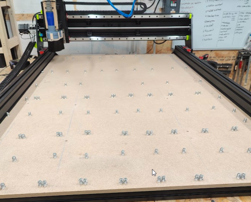

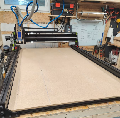

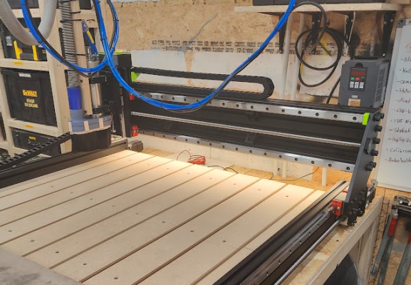

Dan werd het tijd om te beginnen aan het spoilboard. Verschillende filmpjes hierover gezien en besloten om een meerlaags spoilboard te maken.
Als eerste wat extra verstevigingsbalkjes geplaatst om zeker te zijn dat er geen doorbuiging is.
Eerste laag van 12mm mdf. Deze dienst als de basis.
Op verschillende plaatsen komen inschroefmoeren, als een manier om zaken vast te zetten.
Zo snel even de layout bepaald.
Dan wat strips uitgezaagd van 12mm mdf en voorzien van een rabat geloof ik en alle moeren erin gedraaid. En dan krijg je dit als resultaat. Hierbovenop komt dan nog eens een laagje mdf van 4mm. Deze bovenste laag is de 'waste'laag. Dat is degene waar in gefreesd kan worden en dat na termijn gemakkelijk kan vervangen worden. Zodanig kunnen de lagen daaronder gewoon blijven liggen.
Ik had ook nog een ledstrookje liggen, dus voor de lol er maar mee op geplakt.

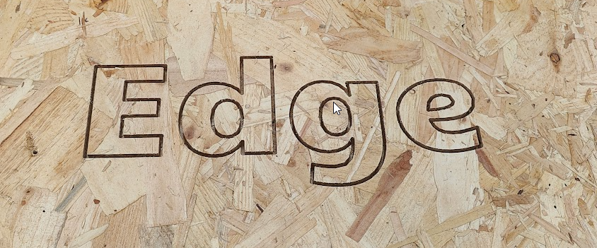

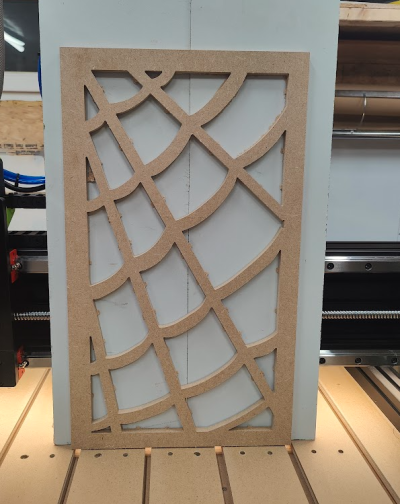

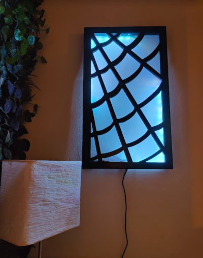

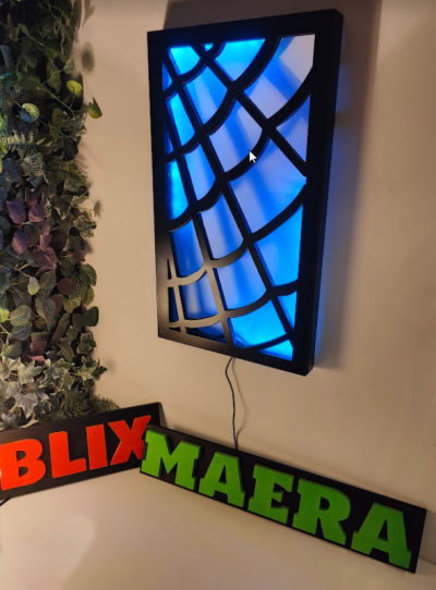

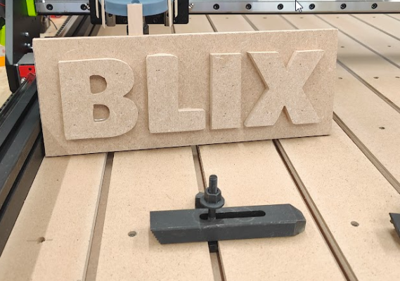

En dan nu, de eerste projectjes die van de cnc komen:
Simpel wat letters uitgefreesd:
Een paar letters doorgefreesd, (naam van hond nummer 1)
De reden waarom ik een cnc wou. Om zaken als dit te kunnen produceren:
Het afgewerkte prototype. Heeft nog wat aanpassingen nodig en verbeteringen om echt te produceren.
En dan een paar afgewerkte productjes bij elkaar:
