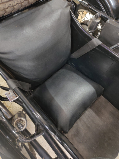

Potverdorie, ik kwam de werkplaats in om een compleet andere reden en daar lag dat zitje nog steeds onafgemaakt op mij te wachten. Ik heb mij even boos gemaakt. En daarom, helaas, ook geen verdere foto's van het proces :p.
Maar het proces was:
Eerst geprobeerd met denim de veren vastzetten, dan 2 lagen schuim en watten erover, leertje erop leggen, en dan tot de ontdekking komen dat je de veren in je kont voelt duwen. Daarna @Rdl appen en zeggen dat je er niks van snapt. Tip krijgen over hoe er een stevige laag tussen moet. Daarna enige dagen niks doen.
Vanavond de werkplaats in lopen, een stuk schuim afsnijden van een oude rugprotector uit een motorjas (zo'n ding wat je er gratis in krijgt voor je een echte plaatst), watten tussen de veren proppen (ze veerden te makkelijk in, dit dempt het een beetje), schuim erop, een laag van een oude deken, daarna een laag foam uit een oud bankkussen, een laag watten, en het oude leer er terug op.
Daarna uitvogelen hoe je de boel nou vast moet gaan zetten. Uiteindelijk de boel op zijn kop neergelegd, goed gepositioneerd, erop gaan staan voor enige compressie en dan de randen, voorovergebukt, omvouwen en vastnieten met mijn nietgeweer - in 30+ graden. Resultaat:
+ een compleet bezwete klusser. Maar het zitje zit weer. Letterlijk en figuurlijk. Ietsje steviger dan voorheen maar nu zonder schimmel, roest en weer erin. Het was een hoop gehobbybob maar geheel in de stijl van de USSR heb ik weer een compleet zijspan. Met grote dank aan @Rdl voor de tips!
