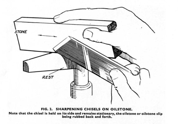

Dit vind ik best interessant, het werkstuk stilhouden en de steen bewegen.
Ik heb het filmpje (nog) niet bekeken, maar dat doe ik zelf ook, bij het slijpen van draaibeitels uit de hand. Dat wordt al beschreven in het klassieke boek van Frank Pain.
EDIT: scan van de tekening uit het boek.Verderop staat ook nog een foto van hetzelfde proces - in het hoofdstuk over slijpen.
Waarderingen: knotwilg en jaap

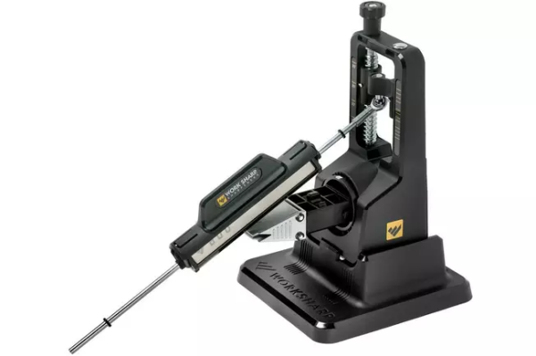

Het concept lijkt op de manier waarop veel messenslijpers werken. Alleen vindt ik die uitwerking veel mooier dan een kunststof blokje waar je steen overheen gaat
Bekijk bijlage 150684
ik heb dit en werkt fantastisch voor messen. Ik zou wel geintresseerd zijn in zo een kunststof blok, lijkt me handig om op locatie even snel bij te slijpen. Wanneer ik tijd hebt in atelier of werkplaats werk ik met een honing guide en diamant stenen (cfr Paul Sellers) maar dit blok lijkt me handig om even snel bij te slijpen in slechtere condities (buiten, weinig licht, weinig tijd,...)
