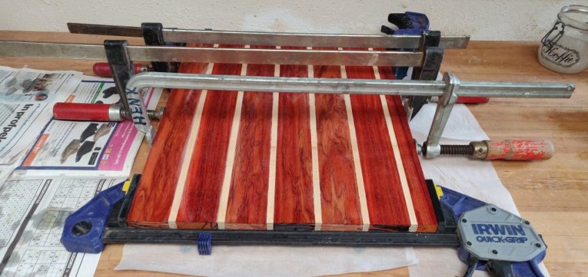

Omdat mijn broer jarig was en ik op fietsgebied altijd door hem verwend was met mooie spulletjes, dacht ik eens wat terug te doen.
Dus met Rick (Masave) aan de telefoon om te vragen of hij nog wat moois had liggen en zoals gewoonlijk stelde het niet teleur :D
Ik houd het lekker kort, dus zie hier het resultaat!

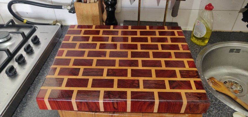

esthetisch volledig gelukt !
gebruik je nu het keukenblad reeds als werkblad ? 🤣
heb dezelfde vraag als @JochemK

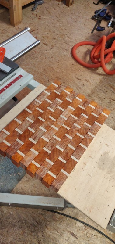

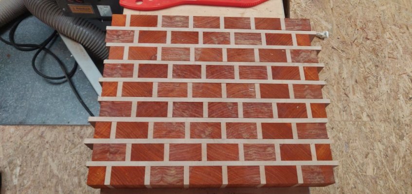

hout langs gelijmd, maar kops gebruikt
welke lijm ?
welke afwerking ? vernis /lak ? (de verkleuring van wit naar lichtbruin is opvallend)

Mooi hoor. Wat voor houtsoorten zijn dat?
Padoek en esdoorn :)

Keukenblad met ertussem mn eigen (veel minder mooie) 8cm beuken blok :p
Het is inderdaad een kopse planck 400x450x50 (ongeveer)
Het is gelijmd met titebond 3 en qua afwerking is het druivenpitolie, dus niks speciaals. Wellicht dat mineraalolie het iets lichter zou maken, maar donkerder wordt het toch wel met olie

Wat ik wel bemerk bij kops (en warrig hout)werken is dat ik toch graag een vandikte schuurmachine zou willen hebben haha
