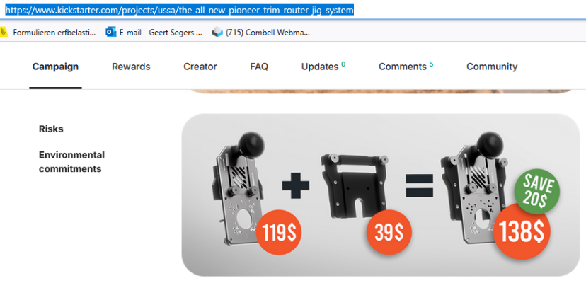

Wat me opvalt, bij het centreren van de machine op de plaat worden boutjes met een schuine kop in een verzonken gat gebruikt. 4 boutjes die zelf centrerend zijn om een plaat te centreren. Daar zou ik toch echt 4 potgaten en 4 boutjes met een rechte kop en veerringetje gebruiken.
Is het het zelfde ding? Denk het wel.
