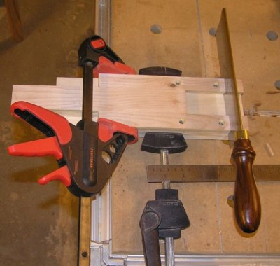

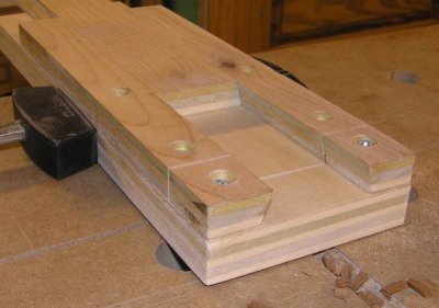

In een andere post sprak ik al over een tussendoortje, verder werken aan een scheepsmodel dat ik jaren geleden kocht en bij vlagen verder bouw.
Er moesten een hoop kleine latjes (2x3 en 3x3 mm) op varieerende lengten gemaakt worden. Dan zou een aanslag/zaagbokcombinatie leuk zijn. Na wat prakkizeren kwam ik op een simpel hulpmiddel.
Ik nam een afvalstukje 3/4" multiplex, ca 100 x 200 mm. Ik zaagde in de lengte er twee stroken af van 20 breed onder een hoek van 15 graden. Op een tweede afvalstukje werden de drie stroken bevestigd. De smalle stroken werden met 3 schroeven vast gezet en ter plaatse van de schroeven tevens gelijmd. De bredere strook kon als in een zwaluwstaartgroef schuiven. Aan het einde van de stroken waren 2 schroeven vrij dicht bij elkaar geplaatst. Met een zwaluwstaartzaagje maakte ik een zaagsnede haaks en vertikaal in de smalle stroken.
Door met de brede strook een afstand tot de zaagsnede in te stellen en op het niet-gelijmde deel een lijmklem te zetten kan ik strookjes hout simpel op lengte zagen. En in de praktijk werkt het nog tot volle tevredenheid ook.
