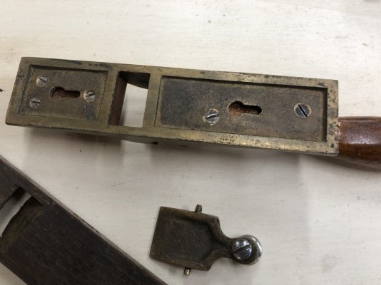

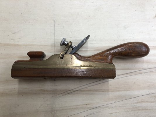

Twee weken terug bij Ducotools een lief schaafje gescoord met verwisselbare zool, toen ik het schaafje zag was ik verkocht.
Uitgerust met een bolle (concave) zool.

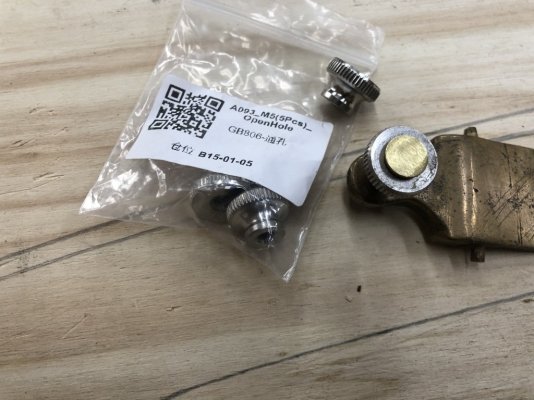

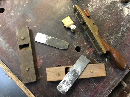

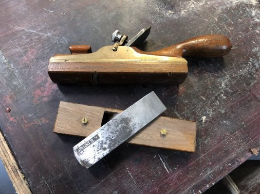

Heb gelijk de dekbeitel schroef vervangen door een meer passende en een vlakke zool gemaakt met een rechte schaafbeitel. In de toekomst zal ik nog een holle zool met schaafmes maken en een bolle over de lengte zodat er een toonschaaf ontstaat en een een samengesteld profieltje.
Het systeem is kinderlijk eenvoudig zoals op de foto's te zien is.
Door de verlengde achtergreep houd dit schaafje zeer prettig vast, de body is van brons en de dekbeitel ook, de front infill en de achter infill zijn van mahonie zo ook de concave schaafzool. De zool die ik er bij gemaakt heb is van mooi notenhout en afgewerkt in de oranje knoop politoer.
O ja het schaafje is gesigneerd C Bell of dat de maker is of de eigenaar van het schaafje is mij niet bekend staat zowel op de schaafzool als de achterste infill, wel is waar op zn kop!

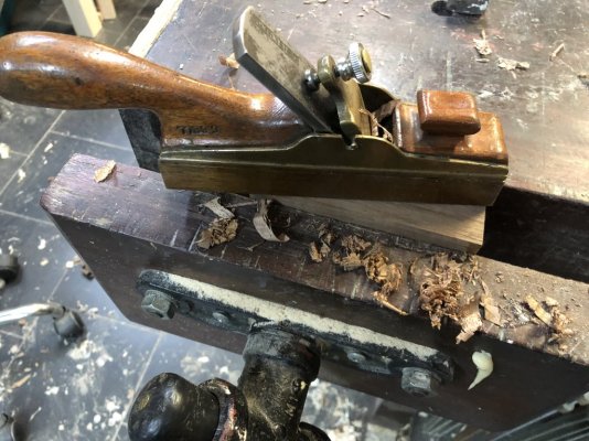

Inderdaad een erg leuk schaafje, zoiets moet ik ook eens opscharrelen. In theorie zou door de verhoogde bodem het mes kunnen gaan klapperen, het heeft immers een lang stuk dat niet wordt ondersteund. Merk je dat in de praktijk ook?
Ik wist trouwens niet dat Duco nog actief is, heb er indertijd een paar mooie schaven gekocht.
Om verdere spraakverwarring te voorkomen: bol = convex, hol = concaaf.
Roeland
22 feb 2009
1.714
831
Akkrum
Kor, Jazeker Duco is nog steeds actief en is nog steeds gevestigd in Nijverdal, onder weliswaar een nieuwe eigenaar René.
En inderdaad bol is convex om een concaaf oppervlak te bekomen.
en je vraag betreffende het eventuele klapperen, ik kan je gerust stellen, de (houten)zool ondersteund het schaafmes prima (de dekbeitel steekt redelijk diep) hierdoor kan de zool ook niet verwijderd worden als er een schaafmes in steekt.
