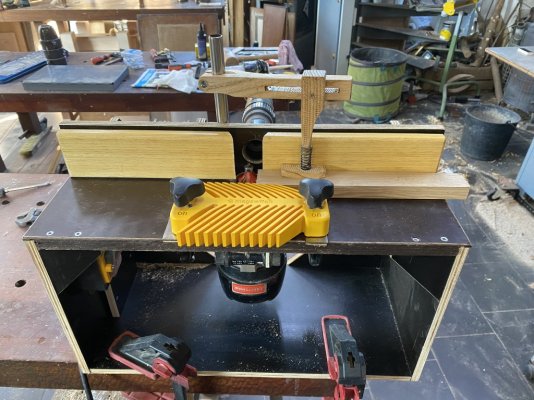

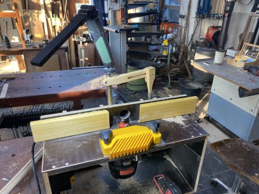

Gister en vandaag gewerkt aan een klein frees tafeltje. Dit omdat mijn grote frees tafel even niet beschikbaar/ bereikbaar was. En ik toch wat lijstjes moest frezen.
Ik liep al langer met het idee met als basis m’n Amerikaanse bovenfrees van Craftsman. Deze heb ik ooit gescoord bij de plaatselijke kringloop voor ik meen €17,50.
Alle benodigde materialen had ik nog liggen van eerdere klusjes.
Het materiaal: betonplex 18mm en 12mm en wat massief hout (Essen en tropisch esdoorn(ben even de naam kwijt))

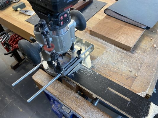

Ben gestart met de bovenkant, op maat zagen, sponning zagen en aan onderzijde afteken van de frees zool en uit de vrije hand frezen.
Dan de overige delen, zijdes en onderkant, zagen en de boel in elkaar schroeven.
Wat driehoekjes zagen ter versteviging van de constructie.
Alles geschroefd met torxs zelf boorders. Dus nergens voor geboord.
Ook de benodigde stukken gezaagd voor de parallel geleider, een inkrozing gezaagd en het geheel gelijmd.
Het monteren van de driehoeken met behulp van verstek klossen en een lijmklem en daarna geschroefd.

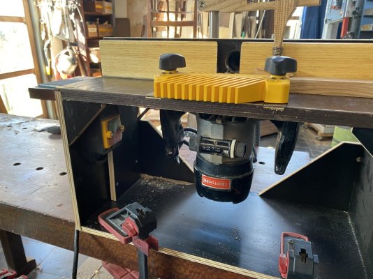

De Craftsman gemonteerd middels 3 metrische schroeven. Het mooie van deze frees is de diepte instelling middels een dubbele draaiknop met maatvoering. Dus ik hoef geen frees lift te maken of te kopen. Na het op hoogte stellen kun je aan de achterzijde middels een knop het geheel fixeren.
Achterzijde frees tafeltje met boven op de parallel aanslag.
Het in frezen van metalen strippen aan de voorzijde van het blad ten behoeve van mijn magnetische veer bord.
En het verlijmen van de strippen met industrie lijm.

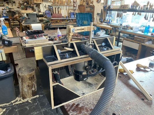

Vervolgens de parallel aanslag sleuven frezen ten behoeve van de verstelbare aanslagen en een gat voor de stofafzuiging geboord.
De gaten geboord in de tafel voor de parallel aanslag en deze gemonteerd met slot bouten, ringen en vleugelmoeren.

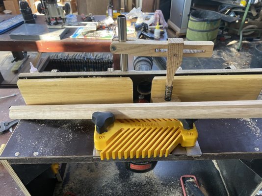

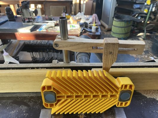

Ook een boven druk systeem gemaakt (Essen) met rvs buis en bouten ringen en vleugel moertjes en een stevige veer.
En gelijk maar even een eenvoudig profiel lijstje gefreesd ter test.
Het magnetisch veer bord verschoof een beetje de eerste keer dus nog twee strippen staal in gefreesd en gelijmd.
O ja aan de linker binnenzijde heb ik een inschakel automaat gezet.
Het magnetische veer bord werkt met een draaiknop zodat de magneet gefixeerd word.
De craftsman heeft een ingebouwd lichtje welke niet heel veel licht geeft. De machine komt uit de jaren zeventig.

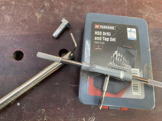

Dus op de aandruk richting een lampje gefabriekt met magnetische basis. Met behulp van een afgezaagde hout draad bout en wat tap materiaal.
Het bankje is lekker compact licht en gemakkelijk op de werkbank te verankeren met snelspan lijmklemmen.
Quick en dirty in elkaar geschroefd maar al om al toch een leuk frees tafeltje geworden.
Kan ik morgen met m’n lijstjes beginnen.
