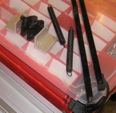

Het is bij mij wat rustig in de werkplaats. Ik ben wat zaken aan het uitbroeden en heb daarom een oud werkje opgepakt van zeker 30 jaar geleden. Het is een houten modelbouw schip, althans een sectie ervan. Het is een model van het middenschip van de Victory, het vlaggeschip van Nelson tijdens de Slag bij Trafalgar.

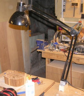

Daar gebruik ik een oude bureaulamp voor die ik naar behoefte aan een werkbank klem. Omdat een voet ontbreekt heb ik een latje gemaakt waar de pen, die normaliter in de voet gaat, in een gat kon ronddraaien. Het bleef een gammele constructie en toen die pen dan ook nog afbrak was ik het zat.
Ik wilde in eerste instantie een lamp met vergrootglas kopen maar die moet besteld worden en ouderwets als ik ben heb ik zoiets liever eerst in handen. Dus moest ik een list verzinnen.

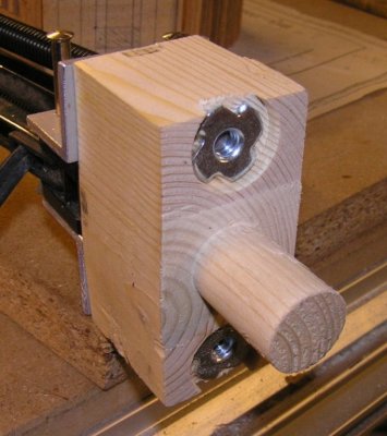

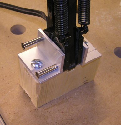

Het onderste scharnierpunt werd gedemonteerd. Er bleken M4 boutjes in te zitten want het was Made in China. De pen afgezaagd en in m'n afvalbak gesnuffeld om de verschillende opties te bestuderen. Een idee was snel gevormd. Twee stukken aluminium hoeklijn afgezaagd, de gaatjes van het scharnierstuk overgenomen en geboord. Omdat één gaatje dicht tegen de flens van het hoeklijn aanzat kon ik geen normale schroeven gebruiken. Dus kwam ik met twee schroeven op de proppen waarmee in Holland de schilden van een deurslot worden vastgezet, het was toevallig M4. Van één schroef moest ik de kop zijdelings afvijlen tot op de schacht om het op de flens te laten passen.

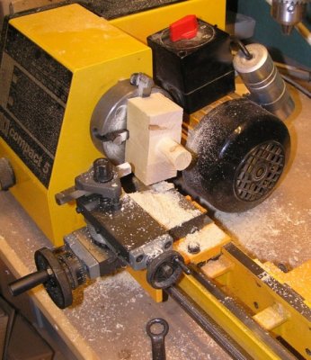

Nu nog de verbinding met de rest van de wereld. Omdat ik de lamp meestal op m'n MFT/3 tafel gebruik besloot ik een blokje van een 2x4 te maken en daar een pen aan te draaien van 20 mm. Nadat ik het blokje op de buitenmaten had gemaakt ging het in de onafhankelijke vierklauw van m'n metaaldraaibank. Die doet het perfect op 240V en 60 Hz. Nadat de pen op maat was maakte ik de bevestiging tussen de aluminium flenzen en het blokje. Dat werd een 1/4" schroef en een inslagmoer. Met de juiste volgorde van boren kon ik de inslagmoer verzonken aanbrengen. Met de schroef trok ik die het hout in.
Nu kon alles gemonteerd worden en op de werktafel geplaatst worden. Het werkte perfect. Ik weet nu niet of ik wel een nieuwe lamp wil hebben.

Helaas is de volgorde van de foto's omgekeerd.

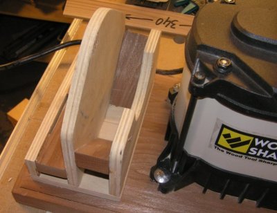

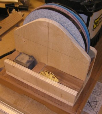

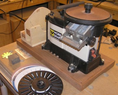

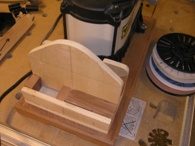

Voor die WS3000 heb ik een soort van voet gemaakt om die makkelijk te kunnen verplaatsen. Om geen rondslingerende spullen te hebben is links van de machine een bakje gemaakt waar de meegeleverde attributen van de slijper een plaatsje konden vinden, inclusief een graden-malletje voor de beitelhoeken.
Omdat ik nu vrij druk ben met het op orde brengen van het huis komt een foto wat later. We gaan de hypotheek oversluiten (mortgage refinancing) en krijgen a.s. vrijdag een bezichtiging (appraisal).
WR1944
in memoriam
Leuke oplossing
maar ik vindt dat bakje naast je ws3000 veel leuker, heb je daar een foto van?
Het heeft even geduurd maar ik heb nadere foto's van de voetplaat voor de WS3000 gemaakt. Ik denk dat de plaatjes voor zich spreken.
