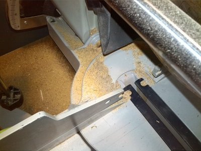

Is dit normaal dat er zoveel zaagsel niet word opgenomen door de stofzuiger (Festool ctl22)

De kapex werkt best met een 36mm buis en de wangen naar her midden sluiten helpt ook, de stofzuiger moet je ook op gang laten komen voordat je in het hout zaagt. Zelfs dan vangt ze niet alles op, maar toch meer dan eender welke ander.
MaartenS
29 jul 2012
1.173
126
Omgeving Amersfoort
Vooral dat op gang laten komen is even van belang, dat ervaar ik ook met mijn OF1010 en de MT55.
Zaag/Frees inschakelen en voor je de bewerking start even de turbine van de stofzuiger op gang laten komen om op onderdruk te komen, dat moet al een verschil geven.
woodworkpro
31 dec 2012
337
Als je 1 plank hebt gezaagd is het een beetje veel wat er naast is gegaan, maar met meerderde planken zagen vliegt er behoorlijk
wat naast zelfs met de 36 mm slang.
Hoe dunner en breder de plank dan komt er ook meer zaagsel naast.
Maar het is zeker 60% minder dan bij andere afkortzagen.
degele
4 nov 2010
390
39
Heist o/d Berg
Heel normaal, de stofafzuiging van de Kapex is ver van optimaal. Ik moet regelmatig dikke lagen zagemeel rondom de zaag opkuisen....
gr,
Danny
frans A
18 sep 2011
169
waddinxveen

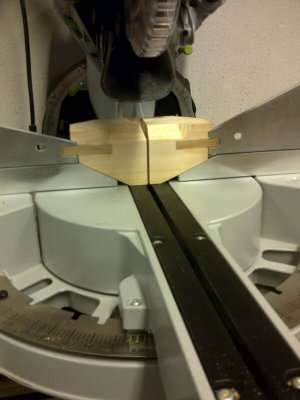

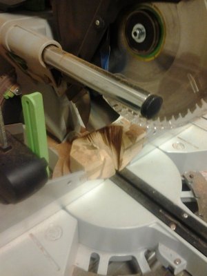

hier even een oplossing die mijn broertje heeft gemaakt voor zijn kapex
en door door de plaatjes aan de zijkant weg te schuiven komt ie los
tegelijk een hulpje tegen het wegschieten van kleine blokjes
