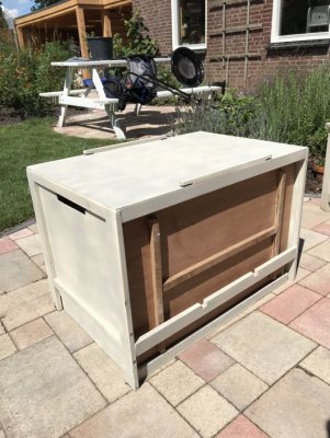

Als we op pad zijn dat schuift alles in elkaar; de tafel past over de kist heen

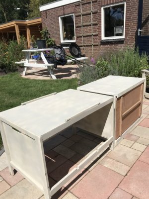

Op de camping til je de tafel van de kist af

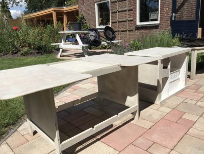

schuif je de zijwanden uit de kist en plaatst die in klemmen op de tafel zodat je 2 zijbladen krijgt

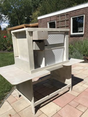

en tenslotte til je de kist op de tafel met de zijbladen (ja, dat laatje hangt nu weer recht :))
Bovenop de kist komt het gascomfoor te staan.

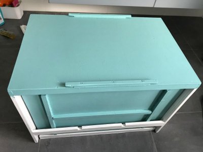

Op de foto's staat de kist in een eerste lak (spuitbussen van de Action); na de vakantie heb ik 'm nog eens geverfd en nu ziet 'ie er zo uit:
