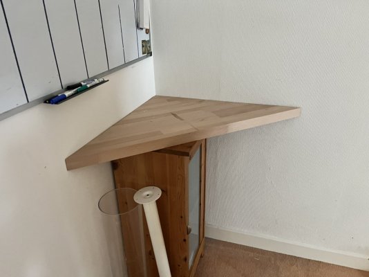

Als eerste heb ik het blad gezaagd. De grootte daarvan bepaalde de rest van het kastje. Onder het blad staat het oude kastje.

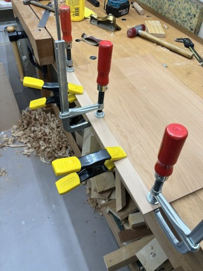

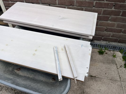

Daarna van oude Ikea boekenkast planken de metalen uiteinden er af gezaagd, in de breedte op maat gezaagd en tot bredere planken gelijmd.
Daarna de oude whitewash beits met de bandschuurmachine er af geschuurd.

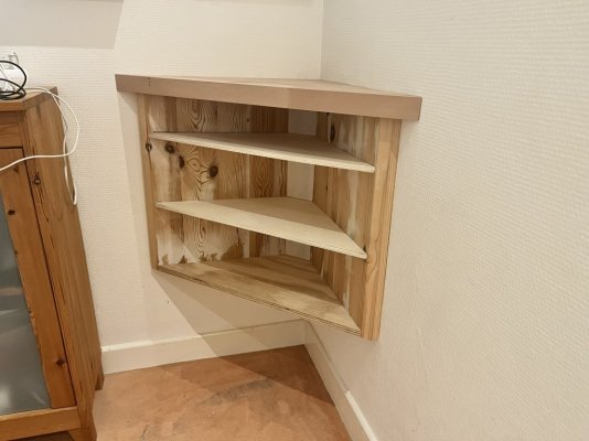

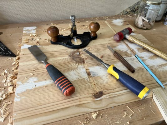

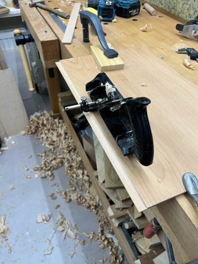

De leg planken komen in sleuven aan de zijkanten.

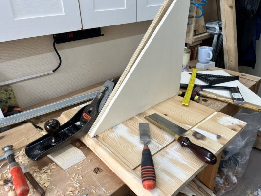

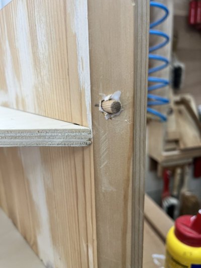

Na het lijmen een eerste test met ophangen. Aan beide muren heb ik een brede houten 'French cleat' gemaakt. Het blad ligt er gewoon los op. Het wordt tegengehouden met een deuvel. Daar heb ik dan weer geen foto van.....
Het blad heb ik eerst helemaal sluitend aan de muur geschaafd, er is geen kiertje te zien. Het kastje past dan ook alleen in deze hoek, en op deze hoogte.

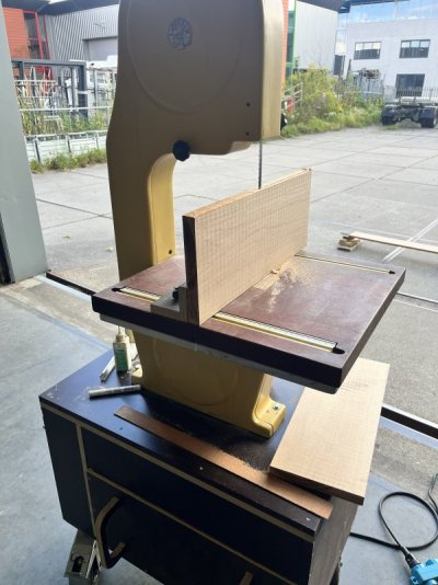

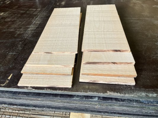

Toen de deurtjes. Die heb ik van de 25mm beuken plank gezaagd. Met de lintzaag heb ik ze verdunt.
Beetje ruw...

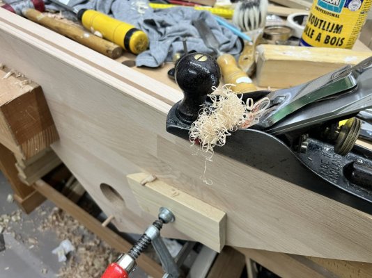

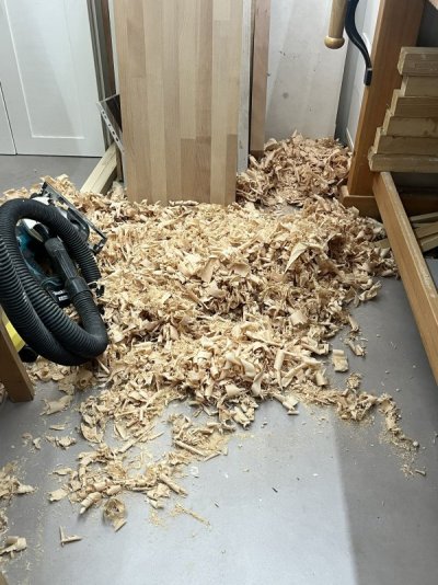

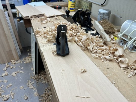

En dus schaven!!! YEAH!!!

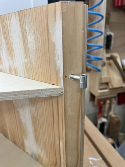

Voor de scharnieren neem ik paumelles die ik nog had liggen van oude deurtjes.
Maar die zat verkeerd...

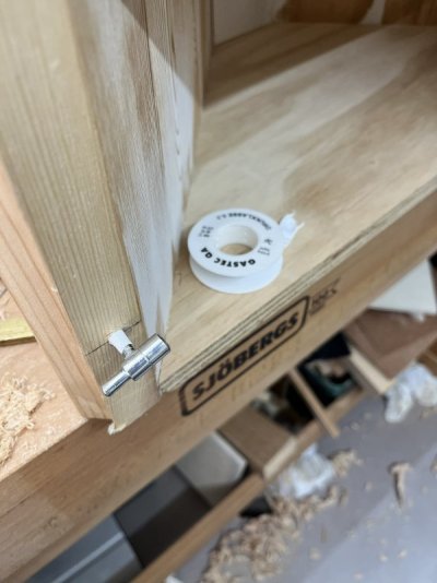

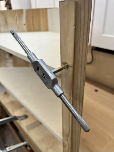

Ik weet niet of het moet, maar ik heb er voor gekozen om de gaten met schroefdraad te tappen zodat de paumelles er makkelijk in gaan.
Voordeel is dat je ze dan met gas-tape extra stevig kan zetten.

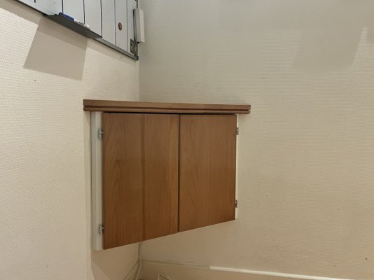

En dan is het klaar. Het blad en de deurtjes zijn geolied met rauwe Zweedse lijnzaad olie (had ik nog staan). Dit was voordat ik bij een lezing van Ron van Zaltbommel ben geweest. Nu zou ik andere olie nemen.

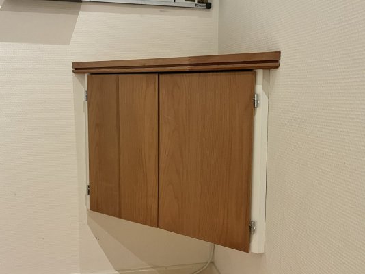

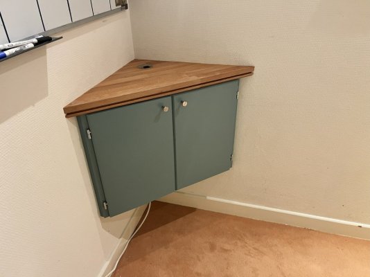

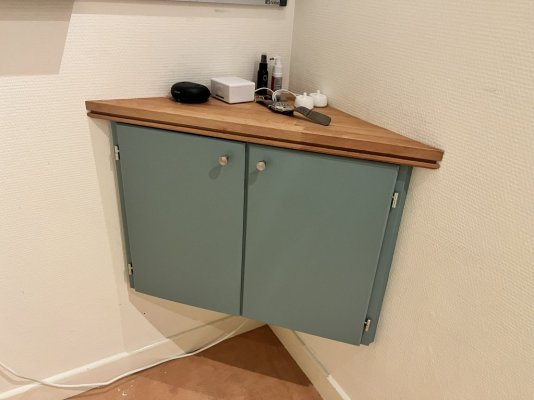

Mijn vrouw vond het toch een beetje saaie kleuren, en iets teveel hout :oops:
Dus er moest geverfd worden.

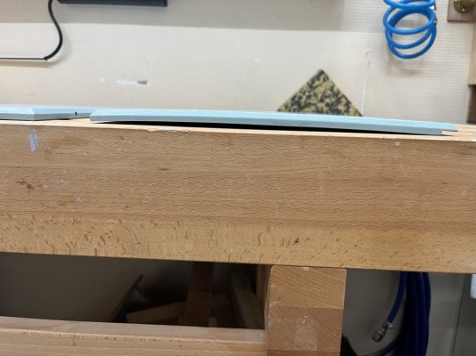

Dan zie je ook dat dunne massieve beuken deurtjes, 10 mm dik, snel krom trekken.
Maar we hebben er geen last van, en je ziet er niks van. Dus laat ik het zo.
En dan hier het eindresultaat zonder spullen.
En hier met de opladers voor tandenborstels en hoortoestellen.
De stekkers en de stekkerdoos zitten in het kastje en de kabels komen door een kabeldoorvoer naar boven.
Het ziet er mooi opgeruimd uit.
Alles bij elkaar een leuke klus. Alleen voor die sleuven zou ik nog wel een andere schaaf willen. Met de grondschaaf en een mesje gaat het snel mis. Zeker in dat Ikea hout. Dat is heel zacht met keiharde nerf.

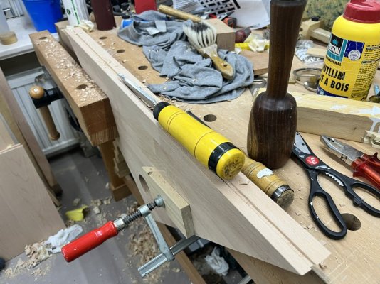

Bij het maken van de gleuven zou je naast een mes ook een zaag kunnen gebruiken, dwz een latje aansluitend op de snijlijn klemmen en dat als geleider gebruiken voor een Japanse zaag. Je kunt modellen kopen met een verstelbare stop, maar even met een viltstift de gewenste diepte aangeven op het zaagblad werkt ook prima.
Dus: de twee zijden van de gleuf op diepte inzagen en dan met de grondschaaf uitsteken (een beetje voorwerk met een beitel helpt ook).
(Ik heb een fijne Azebiki zaag die een mooie kort en lichtelijk rond zaagvlak heeft. Dat werkt heel fijn. Is vergelijkbaar met een fineerzaag, wat ook een optie is.)
((Heb dit niet zelf bedacht, maar gezien bij Derek Cohen, een Australische houtbewerker die ook nog een beetje als neurochirurg beunt -- of andersom.))
Ik heb op Azebiki gezocht en het lijkt mij inderdaad een goed idee! Dat ga ik eerst proberen.
