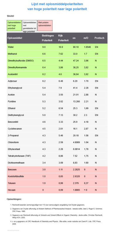

Tja dat is apart piepschuim gebruik, ook nooit van gehoord dus. Nieuwsgierig als ik kan zijn gelijk even aan het zoeken geslagen. Ik kwam dit tegen:

Lang geleden wel eens van gehoord. Was volgens mij met een ander oplosmiddel. Iets van aceton of thinner, het is te lang geleden om daar nog iets met zekerheid over te zeggen.

Goedemorgen Wim, het klopt, ook Aceton doet polystyreen spectaculair verdwijnen. (geloof iedere organische oplosser). Groet!
Nee het moet wel een polair oplosmiddel zijn - in wasbenzine lost t niet op. In ethanol overigens ook niet. Het wordt wel ‘zacht’ als he er bootlak kang in laat staan - ik gebruik de disposable borrelbekertjes van de appie als lakbekertjes Bij het hengellakken
