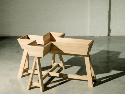

Volgens mij mag in Nederland bijna alles zolang het maar vergaat en geen schadelijke stoffen bevat.
een vorm zoals in #12 is niet verboden maar past normaal gesproken niet in een standaard graf perceel.
