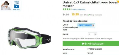

Op zoek naar een betere veiligheidsbril van het type 'ruimzichtbril' (zeg maar een ski-bril) kwam ik op https://veiligheidsbrillen-shop.nl/ruimzichtbrillen.html. Op hun weblog staat nog netjes dat je moet kijken naar je werkgebied (stoffen, chemicaliën of mechanische risico's). Dus ik zoek een bril die bedoelt is om 'mechanische risisco's' te verkleinen: splinters en ander ongemak. Maar als ik dan doorklik naar een populair model staat er 'geschikt bij inslag van grotere deeltjes'. Lekker duidelijk :p wat te denken van kleine splinters?
Heeft iemand ervaring met ruimzichtbrillen en is de sterkte van een ruimzichtbril vergelijkbaar met een standaard veiligheidsbril?
