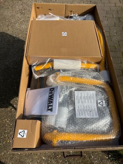

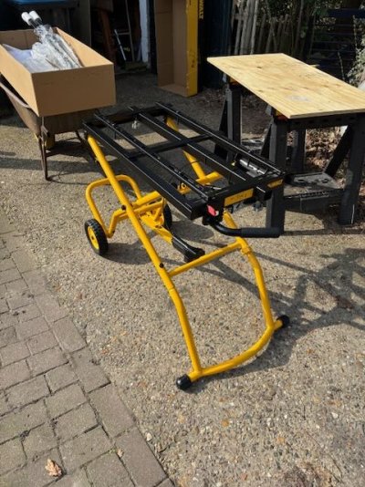

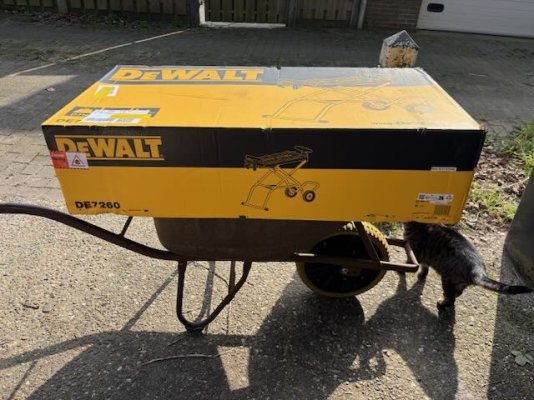

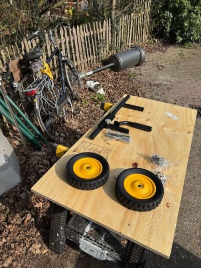

Ik zocht dus iets waar ik uit de doos mee verder kan. Ik ben dan toch het diepe maar ingesprongen en heb bij BOL het Dewalt onderstel besteld. Hier wat foto's van het uitpakken en het resultaat na assemblage.
Met de kruiwagen naar de werkplaats gereden. Doos is qua formaat lastig te pakken en redelijk zwaar (pakweg 27kg). En natuurlijk moet er meteen geïnspecteerd worden;) ...Hoezo nieuwsgierig?
Netjes verpakt, met een duidelijke handleiding er bij.
De losse 'bits and bobs'. Eerste plus: grote massieve wielen. Dat geeft vertrouwen voor het transporteren....
Bijna helemaal afgemonteerd. Bovenop zitten twee montage rails met slob gaten over de volle lengte. En de rails zijn in de dwarsrichting behoorlijk verstelbaar. Dat geeft mogelijkheden. In de rails zitten 4 x M8 bouten meegeleverd zodat er iets vastgezet kan worden. We hebben een basis! Qua werkhoogte lijkt het ook allemaal te kloppen.

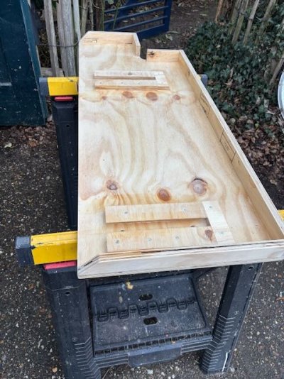

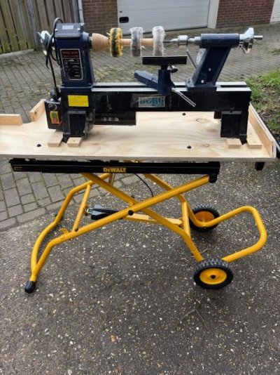

Wat ik even niet verder heb gedocumenteerd is het maken van het houten werkblad waarop de draaibank komt te staan. Op de foto van het geassembleerde onderstel is ook tussen de montage rails een vierkante buis te zien. Hierin worden 2 armen geschoven met een rol ondersteuning (voor wanneer je een verstekzaag op dit onderstel gebruikt. Dan worden langere delen ondersteund.)
Wat een belangrijk onderdeel is, is de handgreep aan de voorzijde, bij de vergrendlingsclip. Deze gebruik je bij het in - en uitklappen om de boel onder controle te houden.

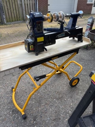

1e stap: werkhoogte en positie draaibank op het onderstel controleren en vaststellen.
Werkhoogte: (y). Voor mij met m'n 1,75 lengte precies op ellebooghoogte.
Dan de positie van de draaibank op het onderstel: Het meeste gewicht zit bij de vaste kop i.v.m. o.a. de aandrijving. Die wil ik dus zo dicht mogelijk bij het scharnierpunt in het onderstel hebben i.v.m. stabiliteit.
En dat komt er dan ongeveer zo uit te zien als op de foto hierboven.

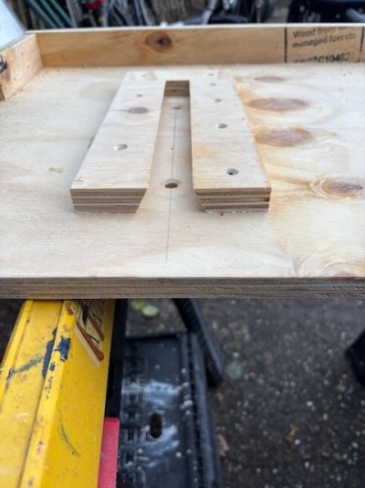

Dan de volgende vraag: Hoe bevestig ik de draaibank aan het onderstel zodat ik a) het geheel kan inklappen en transporteren zonder dat ik telkens de draaibank eraf moet halen en b) Als er noodzaak is om te demonteren dat ik dat toch eenvoudig en snel kan doen.
Ik zat eerst aan bouten door en door te denken: van onderaf er in schroeven en dan in de draaibank gebruik maken van de getapte gaten voor de voetjes/trillingsdempers. Maar dat is geen optie want: te lastig.
Op de foto is te zien dat de trillingsdempertjes van deze draaibank conisch zijn. En toen kreeg ik het idee van "french-cleat" annex zwaluwstaart tijdens een eureka momentje:D.

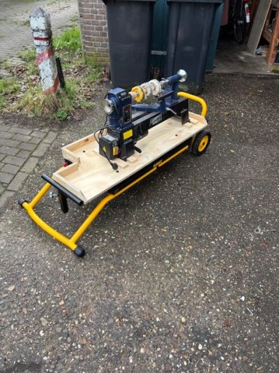

Ziehier: de montageplaat/basis voor de draaibank. De sparing recht boven is voor de vrije toegang tot de eerder vermelde handgreep en ontgrendelingsclip. Deze plaat komt dus vast met de bouten op het onderstel. De draaibank schuif ik met z'n voetjes in de schuivende zwaluwstaartsleuven.
Tadaa!! Het geheel staat behoorlijk stabiel(y)(y).
En in de transport positie, door z'n knieën.

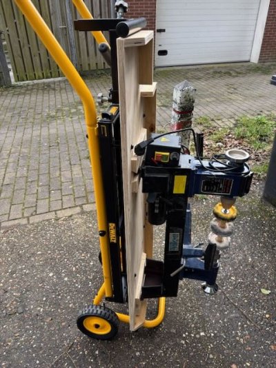

En verticaal, in de opslagpositie:). Zo neemt het geheel weinig ruimte in en kan ik hem neerzetten waar het mij uitkomt. Dit is de stand van zaken per vandaag:cool:.

Ik zou nog even terugkomen op de functionaliteit van de gasveer. Als het frame is ingeklapt, is de gasveer ingedrukt, deze staat dan onder spanning. Als er geen gewicht is gemonteerd op de tafel, moet je dus wat voorzichtig zijn bij het uitklappen. Na het ontgrendelen moet de tafel even over een dood punt worden getild (met de handgreep zichtbaar op 1 van de eerste foto's). Daarna komt de tafel zelf omhoog, eerst naar een tussenstand - bij het laatste stuk naar de werkpositie is weer wat hulp nodig en dan kan vergrendeld worden (en kan de tafel tot 135kg belast worden).
Bij het inklappen vangt de gasveer een deel van het gewicht op. Dit kan in een aantal gevallen beklemming en /of afknellen van ledematen voorkomen. Is (in mijn ogen) dus een veiligheidsvoorziening.
Wat werkt er wel en wat (nog) niet?
Zoals eerder gemeld weegt een grote verstekzaag ongeveer 25kg, een draaibankje ca. 45kg. Dat is 20kg meer.
De gasveer helpt wel, maar omdat het gemonteerde gewicht hoger is is het merkbare effect minder.
Bij het uitklappen naar werkhoogte zet je 1 voet op 1 van de vaste voeten van het onderstel ter stabilisatie. Je moet dan behoorlijk diep bukken naar de handgreep en ontgrendeling, om de tafel over dat eerste dode punt heen te helpen. Dat lukt mij wel met een lege tafel, maar met gemonteerde draaibank dus niet meer: ik krijg dat gewicht simpelweg niet meer omhoog (leeftijd...dead-liften heb ik altijd al een hekel aan gehad-LOL). Daar moet ik dus iets op verzinnen (heb ik ook al een idee over dat ik nu aan het testen ben☺️). Doelstelling was immers dat ik het in m'n eentje moet kunnen redden zonder iets te beschadigen.
Het verrijden van het geheel gaat probleemloos: ik pak hem als steekwagen en kan zonder problemen 40-50m karren met onderstel en gemonteerde draaibank. Mocht dat later wel een probleem worden, dan kan altijd een steunwiel gemonteerd worden, zodat de 'steekwagen' zelfs met 1 hand te verrijden is. Dit werkt dus prima (even in het achterhoofd houden dat het totaal gewicht van draaibank met onderstel en houten plaat bijna 70kg is).
Ook het verticaal opslaan op de kar werkt prima. Ik schuif het geheel zo een hoek in zodat deze niet meer in de weg staat en trek hem er ook zo weer uit.
De draaibank van de tafel afhalen is ook eenvoudig en goed te doen, als de tafel op werkhoogte staat.
We gaan dus nog even verder als er weer nieuws is.
