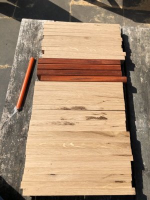

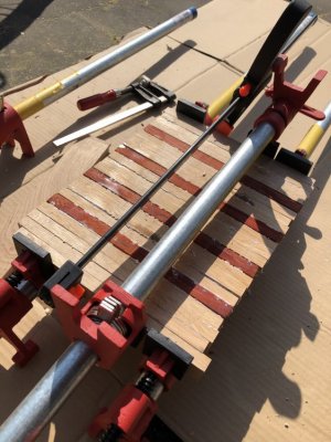

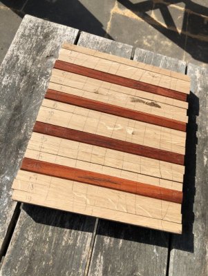

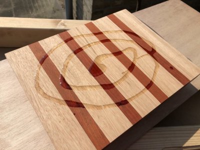

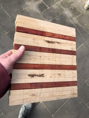

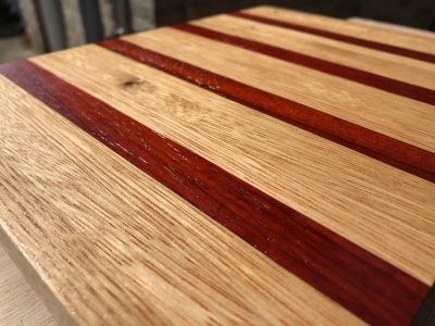

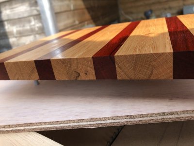

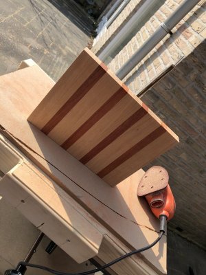

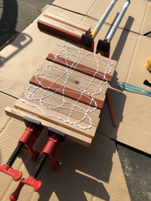

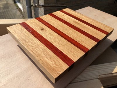

Een tijdje terug een onderzetter gemaakt om te kijken of ik houtbewerking nou echt leuk vond. Inmiddels zijn we een tijdje verder en heb ik mijn eerste echte snijplank/kaasplank gemaakt. Het schuren was nogal een klusje, gezien mijn nieuwe schuurmachine vertraagd geleverd wordt en ik dus aan de slag mocht met mijn oude veel langzamere schuurmachine :p
De plank is gemaakt van oud eiken parket waarvan ik latjes van heb gemaakt. Voor het accent ertussen heb ik Padouk gebruikt.
Er zitten zeker nog verbeterpunten in, maar ik ben heel tevreden met het resultaat. ;)

Ziet er keurig uit! Mooi zo met het accent van het roodbruine hout ertussen. Wat voor olie heb je gebruikt om 'm te behandelen?
Alleen is eik niet het meest geschikte hout voor een snijplank (ivm het looizuur). Beuken is geschikter. Maar als je het hebt liggen, is het zeker voor een eerste plank een prima keuze.
De volgende wordt een kopshouten plank?
Dat wil ik zelf ook gaan proberen, heb er al materiaal voor liggen. Maar ga er eerst een maken uit vuren om het uit te proberen :cool:

Mooi gelukt! Nu een mooie kopshouten snijplank maken, daar worden je messen minder snel bot van.
Bert Vanderveen
1 sep 2015
2.999
872
Enschede, Twente
Voor het mes maakt het niet uit — kops of langs. Voor de plank wel. Kops 'heelt' beter — visualiseer het hout als een bundel rietjes; in langs krijg je sneller happen eruit, bij kops krijg je enkel een beetje rafel. En bij bepaalde houtsoorten, zoals ahorn/esdoorn heeft kops als bij-effect dat het anti-bacteriële effect van die houtsoorten beter functioneert.
In het algemeen is kops beter qua vochtwering, als je de open vezels tenminste verzadigt met olie. Dan kan water (en de bacteriën die daarin welig kunnen tieren) niet in het hout binnendringen, de olie drukt dat er als het ware weer uit en het hout droogt op de oppervlakte sneller. Bij langshout krijg je te veel gaten in de vezels en dan is dat niet meer het geval (het lekt en blijft langer nat).
Ook: kopshouten planken maken is meer een uitdaging. Je moet flink vooruit denken, wil het allemaal goed uitpakken. Tip: op YouTube MTM bekijken (een Rus die erg knap is in planken maken).
