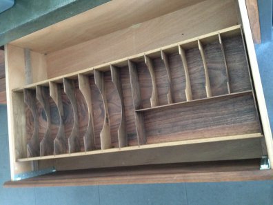

Toen m´n keuken geïnstalleerd werd had ik er niet aan gedacht om bestekbakken bij te bestellen.
Mijn eerste poging om de rommelige lades te sorteren was het vermoorden van een audio IKEA bestekbak, maar dat gaf niet echt een topresultaat
optie 2: er zelf eentje op maat maken van wat stukjes hou.
Hopelijk inspireert het iemand om ook zo´n projectje te tackelen.

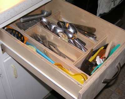

Eén van m'n eerste klusjes in Amerika in 2009 was het maken van nieuwe laden in het keukenblok. De originele fronten waren verdwenen en ook de toen voor mij nieuwe ladegeleider midden onder de lade was niet helemaal postfris. Dus het oude er uit, met pocket holes twee strippen aan weerskanten van de ladeopening gemaakt en begonnen aan nieuwe laden. Dat ging met 12 mm multiplex. Ook werd er een verdeling in de lade gemaakt alsmede een apart front. Twee Euro-style ladegeleiders maakte het geheel compleet dat ruim 10 jaar na dato nog steeds perfect functioneert.
Er zouden nog vele klussen volgen. ;) Het jaar daarna ben ik getrouwd en werd ik de permanente klusser van dienst.

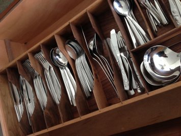

Leuk om te zien en leuk om zelf te doen.
Ook ik heb er zelf eentje gemaakt. Moet eigenlijk in de onderkant van de lade ook nog wat moois maken, staan nu nog twee kunstof bestekbakken in.
Als je elk jaar iets bijmaakt in de keuken, in plaats van alles in 1 keer, ben je er niet zo snel op uitgekeken...:)
