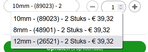

De triton heb ik gehad, behalve de niet nauwkeurige aanslag moet je nog een flink extra bedrag begroten voor scherpe boortjes de meegeleverde ze in absoluut bagger, geen 2 gaten mee te maken zo bot! Echt een aanfluiting. Ze zeggen alle waar is naar zijn geld maar zo matig zou hij de helft nog niet eens mogen kosten.
Die had ik nog niet gehoord.
Maar ja das weer een extra 40 euro... enige reden dat het te verantwoorden is als je meteen een grote deuvel erin wil.
Bekijk bijlage 114453
Ik baalde er flink van ik had hem gekocht om een kasten wand uit goedkoper multiplex te maken maar was echt niet te doen. En de boortjes waren op dat moment nergens voorradig. Heb toen gelukkig een Lamello van iemand kunnen lenen en daarna maar zelf in een zo'n Lamello geïnvesteerd.
