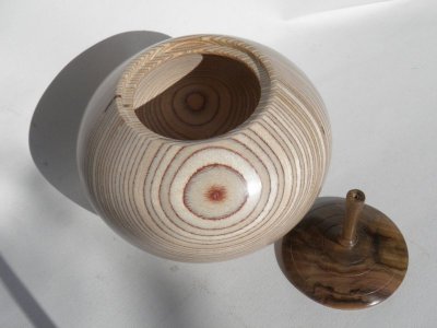

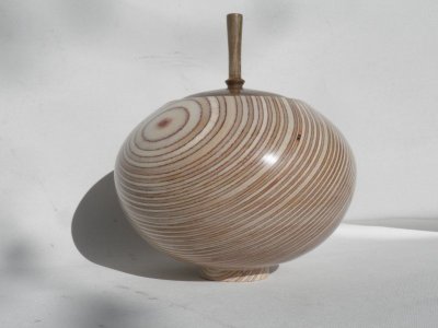

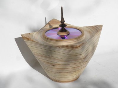

Multiplex is prachtig materiaal om mee te experimenteren. Alleen slecht voor de beitels - zijn gauw stomp op de lijmlagen. In 2011 heb ik een aantal objecten/voorwerpen gemaakt van dit materiaal:
een bolvorm doosje en een grotere pot met cd als deksel.
Dus ter inspiratie hier wat foto's van toen.
vr.gr. Jan Pranger.

mooie doosjes Jan, geeft dat materiaal geen uitbrekers omdat het toch relatief zacht materiaal is, en in het midden van een plaat multiplex niet het beste hout zit? Het deksel van een CD is heel mooi en past goed bij dit hout en het model doosje

Pel, voor de grotere doos gebruikte ik het huis-tuin en keuken multiplex van de bouwmarkt.
Daar vielen nog wel eens hiaten in - kun je ook zien op een paar plaatsen.
In die platen wordt veel inferieur vulhout gebruikt als tussenlaag. Populier b.v.
Het bolle doosje is van Russisch berken multiplex. Dit plaatmateriaal is veel dichter maar ook enkele malen duurder.
Wel steeds een scherpe beitel gebruiken en waar mogelijk de laatste bewerking met de platte beitel voor een glad resultaat.
vr.gr. Jan Pranger.
