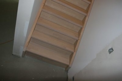

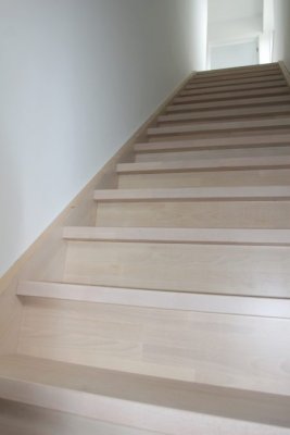

Dit weekend een klein werkstukje geplaatst. Voor onze nieuwbouw woning hadden we nog een trap nodig, dus die hebben we zelf gemaakt:
wat technische info:
- hout is een verzaagde plaat beukenhout (gevingerlaste balkjes) van 4000*1220*38

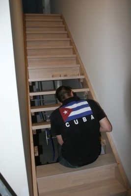

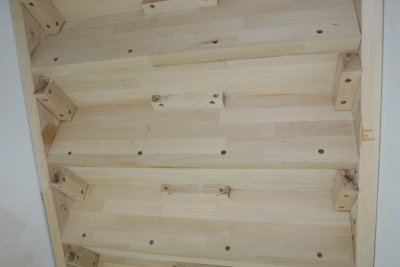

- treden zijn gevezen ipv ingefrees in de trapbomen. Reden hiervoor is de plaatsing tussen twee muren. Het vooraf samen steken van de trap was geen optie door de beperkte plaats
- op de kritische plaatsen is er gewerkt met lamellos (hoofddoel: uitlijning van de tredes)
- trap is op voorhand behandeld met 1 laag osmo witte olie + 2 lagen transparant
- op de trapbomen moet nog een afwerklatje komen.

Mooie trap, knap werk.
Was het niet mogelijk de treden in te krozen en de inkrozing aan de achterkant door te laten lopen en dus de treden er vanaf de achterkant in te schuiven? Op zich denk ik niet dat er wat mee gebeurt zo, maar als de bomen krimpen door uitdroging heb je kans op een naadje.
