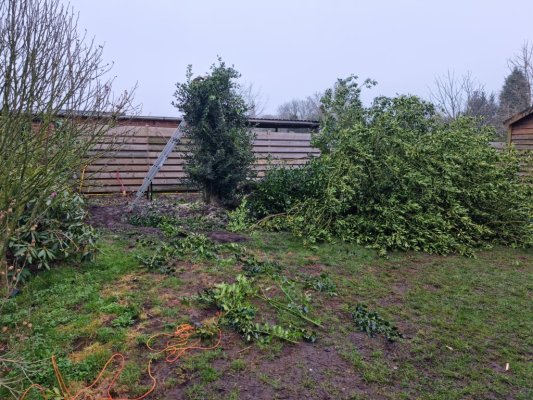

Achter ons huis staat/stond een hulst. Nou is dat meer een struik, maar bij ons was die het struik-stadium duidelijk ontgroeid, met een hoogte van zo'n 7/8 meter. Hij begon mijn zonnepanelen te blokkeren, zorgde voor troep op het terras van de buren en was gewoon te groot om comfortabel te beheersen/snoeien.
Vandaag hebben we het ding dus afgetopt.

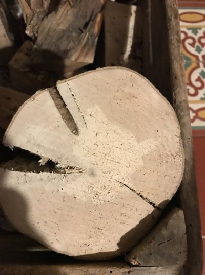

Stammetje in de lengte doorgezaagd of in zijn geheel gedroogd?
Dit stuk ligt nu toevallig in de kist met brandhout, klaar om in de kachel te stoppen. Diameter ongeveer 15 cm.

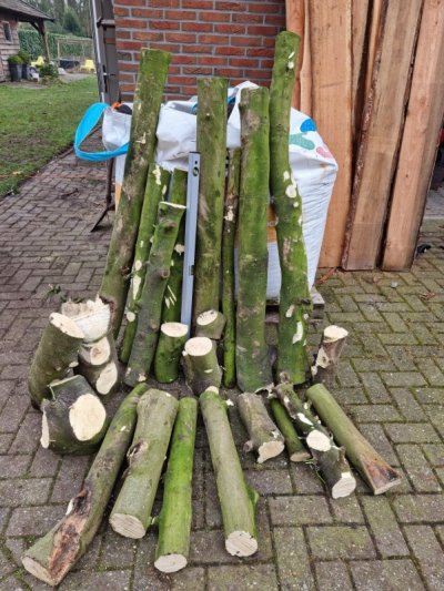

Ik heb er een waterpas bij gezet van één meter voor de schaal-inschatting. Er zitten palen tussen tot ~13cm dik en wat dunnere/kleinere stukken. Ik heb geprobeerd voornamelijk rechte stukken uit te zagen. Dit kwam allemaal uit de stam, dwz, het verlengde daarvan, het betreffen in principe geen takken. Het ding was in meerdere stammen gespleten die op een bepaald punt weer bij elkaar kwamen en soms in elkaar groeiden, dus vandaar de wirwar.
Er is niet specifiek een plan voor dit hout, dwz, ik wil zelf wel wat houden om ermee te spelen maar ik heb niks 'gereserveerd' voor mezelf.
Liefhebbers die één of meerdere stukken willen hebben mogen dit gratis komen afhalen rondom Emmen (even via PB afspreken en data uitwisselen). Voorwaarde is wel dat het niet als brandhout word meegenomen, dat zou ik zonde vinden, dan leg ik het liever weg voor later.
Alles uit de kruin heb ik nog niet verzaagd, daar zitten zoveel zijtakken aan dat ik vermoed dat dit minder geschikt is voor houtbewerking. Er zijn wel tientallen zo niet honderden soepele twijgen die misschien leuk zijn voor vlechtwerk? Tenzij iemand dit wil hebben gaat het ofwel naar de milieustraat of door de versnipperaar.
Er zijn genoeg lange/rechte stukken om b.v. 4 poten te draaien voor een salontafel, zo maar een idee, en de kleinere stukken misschien voor pennen? Ik weet dat sommigen van jullie dit ook graag doen. De dikkere stukken kunnen we eventueel op de lintzaag tot planken maken mocht je dat willen (om doosjes of fineer van te maken). Ik ga niks opsturen (uiteraard).
