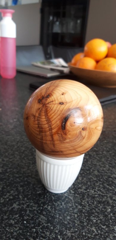

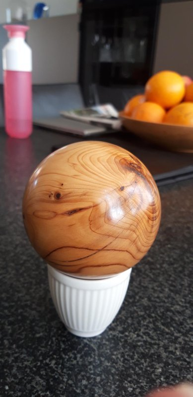

Ja, een bal draaien, was de opdracht voor de bijeenkomst vanavond van RADIUS Westfriesland. Twee weken op vakantie geweest, daarna even vergeten en toen gisteren toch maar snel aan het werk gegaan.
Jaren geleden hadden we bij RADIUS NHN een keer een demo gehad van de onvolprezen Adrie Bezemer met zijn 42% methode. En die is blijven hangen, maar ik wist de details niet meer. Gelukkig had Adrie nadien een keurig een illustratief YouTube filmpje erover gemaakt:
Zo gezegd, zo gedaan. Mooi stukje taxus uit de voorraad getrokken, rond gedraaid op 80 mm en de 42% lijnen afgetekend. Op zich werkt dit prima. Ik had alleen het nadeel dat de kern nog in het stammetje zat waardoor er plaatselijk dus keiharde plekken zaten.
Uiteindelijk is het toch vrij snel gelukt. De bal heb ik geschuurd met 120-240-320-400-500-600. Daarna gepolijst met EEE Ultrashine en afgewerkt met Shellawax.
Ik ben benieuwd naar de resultaten van de collega-leden vanavond.

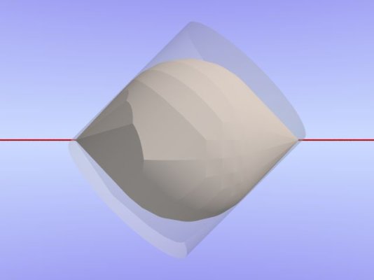

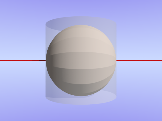

Als je die diagonaal opgespannen cilinder snel ronddraait (op de draaibank dus) zie je de false outline van de bol die er uit gedraaid (kan) wordt(en) al.
Ik weet niets van draaien, maar wilde het wel voor me zien en heb het gesimuleerd:
de cylinder virtueel opgespannen en 8 slagen van 22.5° gedraaid en de intersectie genomen, dat begint op een bol te lijken:
Als de cylinder staand wort opgspannen, met de zelfde truuk:
