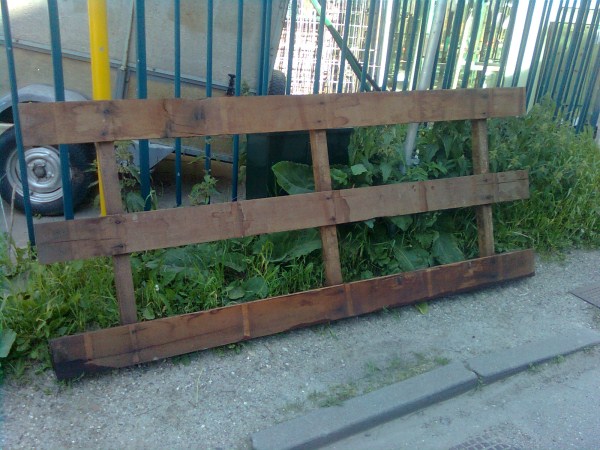

Ik struin graag de vuilcontainers af naar bruikbaar hout. ten eerste omdat ik het zonde vind om goed hout weg te gooien, maar ook omdat ik een beetje een VREK ben :lol: .Dit keer werd ik op een idee gebracht door mijn favoriete internet timmerman. http://www.youtube.com/user/stevinmarin#p/a
Gewoon no nonsens hobbyen in de schuur. Niet te ingewikkeld. Hij heeft een tuinbankje gemaakt, ik ook.Nouja ik ben er mee bezig. Eerst de basis.

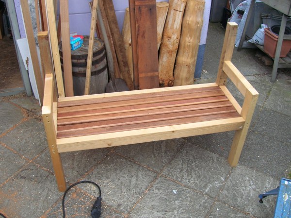

Een dubbelwandige pallet van een meter of 3. De liggers zijn 3 meter lang en de liggers ongeveer een meter. Na een uurtje sloopwerk is het basis materiaal voor de tuinbank compleet. Ook had ik een paar 2x3 uit de container gehaald. Alles bijelkaar de basis voor een bankje.

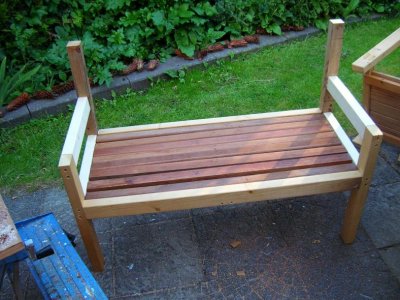

Met een beetje zaagwerk de zijkanten in elkaar geschroefd. Omdat de bank een kleurtje krijgt vallen de verschillende soorten hout niet op. Ook gaan de schroefgaten nog dicht.
[attachment=3]
De rest komt later.

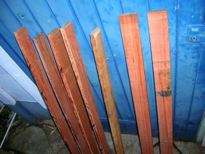

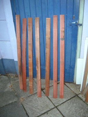

Vanmorgen voor de regen nog maar even lekker geklust. De planken om op te zitten komen van een eerder zoektocht. Hier hebben harthouten deuren gelegen. Ze zijn zo'n 5 cm breed en 2 dik. Met de frees een mooi randje aan gezet.
Wat wel een nadeel van gevonden hout is dat je het niet kan terug brengen omdat het krom is :lol: Maar mij zal het de pret niet drukken. Als het weekend droog weer geeft dan ga ik met de rugleuning beginnen. De vlak en vandikte bank moet dan naar buiten en dat alleen is al een verbouwing :eek:

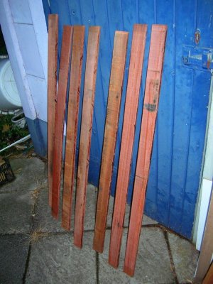

vervolg op de tuinbank
DSCN8869.jpgDSCN8870.jpgDSCN8871.jpgAllemaal bedankt voor de TIPS, zo'n bankje ga ik vast ook nog een keer proberen. Het was eindelijk een beetje fatsoenlijk weer om de schuur binnen ste buiten te keren. De vlak en vandiktebank staat achter de werkbank. Dus eerst alles naar buiten en daarna lekker schaven. Ik heb de rugleuning nu grof op maat.

Vandaag de zaagmachine uitgegraven en de rugleuning op maat gezaagd.
Er zit er een tussen die wat dunner is, ik denk dat dit de bovenste word, misschien heb ik er wel te veel gezaagd.

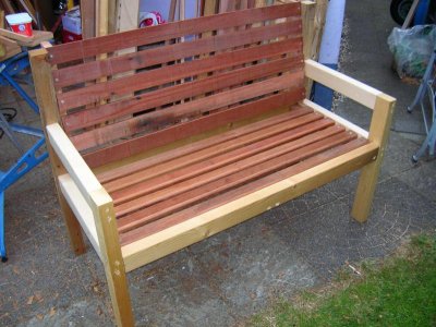

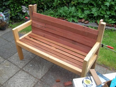

Om de voetbal spanning een beetje te breken met de bank verder gegaan. Da latten van de rugleuning geplaatst. Met een zweihaak 100 graden uitgezet en de bank met lijmklemmen in elkaar gezet.
Ik dacht dat Amerikanen allemaal een maatje meer zijn. Deze bank is in ieder geval een maatje te kort.Ik heb de liggers vervangen voor nieuwe die 10 cm langer zijn. Ook moeten er nu twee plankjes tussen. Gelukkig had ik sloophout zat.
Met een beetje geluk morgen verder.
armadaman
10 okt 2010
1.276
Barendrecht

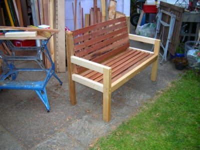

Zo, hij is klaar, nu nog de ondankbare taak om hem te schuren en te schilderen. Omdat we tegenwoordig in het wit zitten word deze dat ook. Een kleine prijsopgave: Bij de gamma een 2 bij 3 gekocht.8 euro, de rest is allemaal afval uit de containers in de buurt. Ik ben tevreden over het resultaat, temeer omdat er een aardig bergje afval is opgeruimd en we er lekker op kunnen zitten;)
5.946
3.028
Ha Hugo, hoe bevalt je nieuwe tuinbank. Ik had deze helemaal gemist, maar via Scheppie zijn tuinmeubelen gelukkig wel. De verbrede versie zit er een stuk comfortabeler uit, maar dat je het hout zo langs de straat vind, vind ik echt gaaf, net zoals samponette dat doet. Is het een beetje stevig geworden, of moet er nog een schoor onder?
