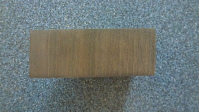

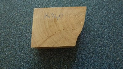

Inmiddels heeft het twee weken gestaan, geen tijd gehad. Grappig is wel dat het azijn al die tijd helder is gebleven totdat ik het deksel er eens af haalde. Binnen een nacht was het zo bruin als wat, de zuurstof had dus zijn werk goed gedaan.

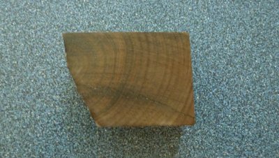

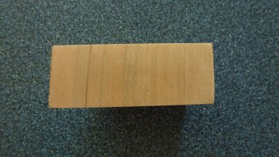

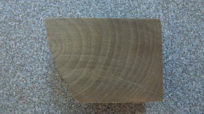

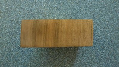

Voor de test heb ik 2 blokjes kersen genomen uit dezelfde plank waar de sokkel van gemaakt is. Het resultaat was verrassend goed.
Beide blokjes geschuurd tot K240 waarna ik met een stukje keukenpapier de azijn/staalwol oplossing aanbracht. Vrij snel verkleurd het kersen naar donker grijs/licht zwart. Bij het tweede blokje heb ik een tweede laag aangebracht maar dat brengt nauwelijks verschil en dus heb ik de foto's weggelaten.
Eerst twee foto's zonder het te behandelen, volgende twee foto's direct na het behandelen en de twee daarop na ongeveer een kwartier. Het wordt nog iets zwarter daarna maar het was al te donker (binnen) om een goede foto te nemen.

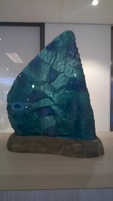

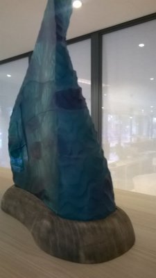

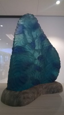

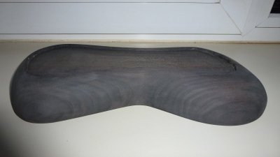

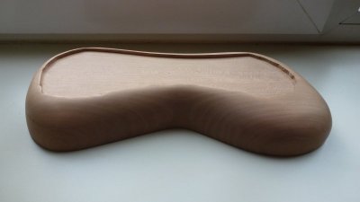

Nu al een tijdje geleden de voet of sokkel klaar gemaakt maar vergeten te posten :eek:
Persoonlijk vond ik de originele kleur veel mooier maar ja, klant is koning.
Na bewerking
Nabewerking is gedaan met een staalborstel en schuurpapier, er zit verder geen olie of lak op.
