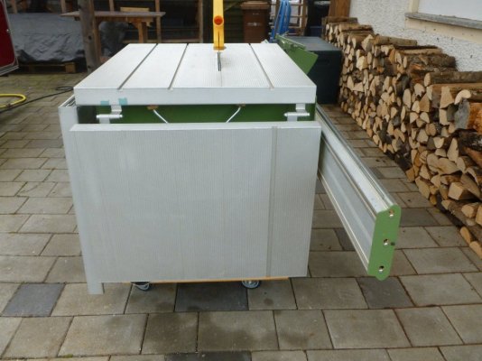

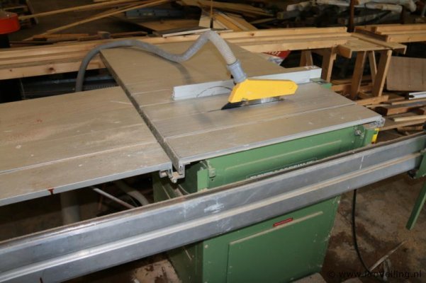

Ik ben verder gaan zoeken naar plaatjes en kwam deze tegen van een PK300. Dat geeft mij de indruk dat de stangen vrijwel op dezelfde manier gemonteerd zitten als het zijblad. Omdat het verlengblad verder weg zit van de tafel dan het zijblad kan ik mij nog maar moeilijk voorstellen dat de stangen dan toch zo makkelijk opgeklapt kunnen worden.
Een vraag die dan bij me opkomt is: Zijn de draagstangen van het verlengblad van een PK250 hetzelfde als die van een PK300?

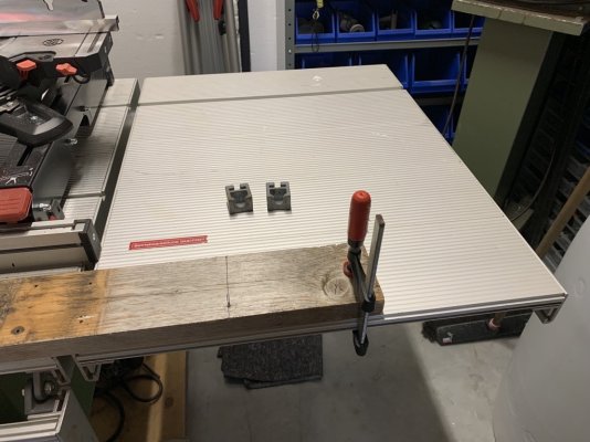

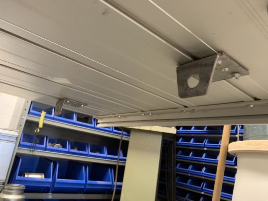

Ik kwam dus o.a. deze plaatjes tegen die de echtheid van mijn beugels lijken te bevestigen. Bij plaatje 7 kruisen de draagstangen achter het blad.

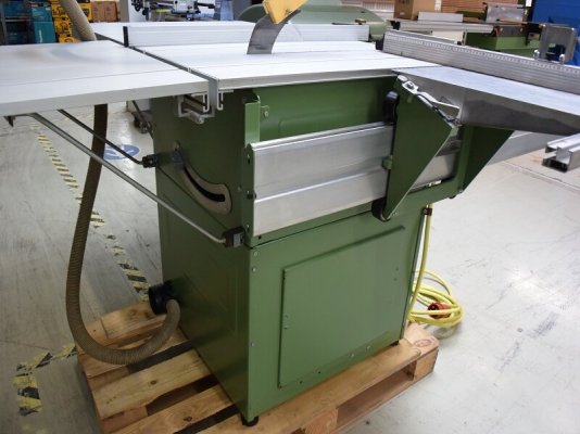

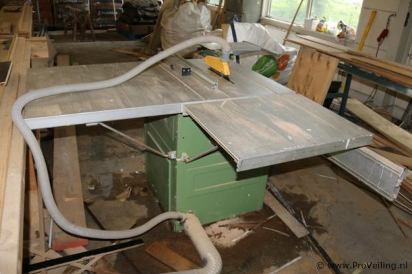

Ik heb een PK200 gehad en herinner me dat Metabo de boel overgenomen heeft. Metabo heeft de handleiding niet zelf, maar via-via gevongen. Met een aantal detailplaatjes die laten zien dat dit inderdaad de originele bevestiging is, en dat je idd met schuine stangen moet werken. Eigenlijk dezelfde constructie die mijn Festool Precisio ook heeft. Je kan dan stellen door de 'kraagmoeren' op de zaag in- of uit te draaien.
