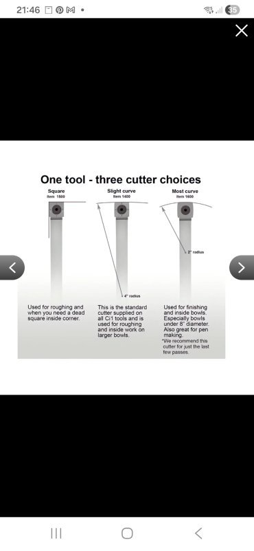

maw: wat zijn de maten ?
Zoals deze je hebt ze van 9 mm en 11mm zowel rond als vierkant. De vierkantte heb je in drie opties recht beetje afgerond en harder afgerond.
    25,2 KB · Weergaven: 21
