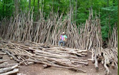

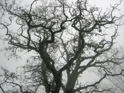

Rechte palen kan best een probleem zijn, als je ziet hoe deze bomen groeien, er is niet veel recht aan die bomen, afgezien van de stam dan.
Maar als je genoeg keuze hebt :rolleyes:

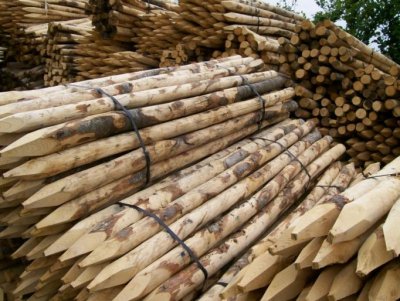

Ha ha, gelukkig kunnen we hier wel redelijk rechte palen vinden:
Dezelfde vraag over de duurzaamheid van deze palen heb ik aan een van die leveranciers gesteld, maar ik krijg geen antwoord. Moeilijk zeker.
Bekijk bijlage 16871

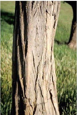

Die palen in jouw foto lijken wel iets anders te zijn dan Robinia, althans de Robinia die hier in Canada groeit, die heeft dikke schors met zware richels er over, kijk maar eens naar de schors van die takken in mijn vorige foto.

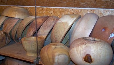

En dat Robinia hout is echt groen-geel van kleur, even een paar foto’s opzoeken, een foto van de schors en een van mijn voor-gedraaide schalen, waar ik twee rode cirkels op heb gezet, die 3 schalen weet Ik zeker dat het Robinia hout is.

Bij palen van zowel Robinia als Kastanje heb ik toch zo mijn twijfels bij de duurzaamheid ervan. Er zal meer spint dan kernhout zijn bij deze palen:confused: Van Kastanje weet ik dat rondhout gekweekt werd, of word, als meerjarig hakhout. Men plant Kastanje aan als bos maar na verloop van tijd zaagt men alle bomen af op een 20cm boven de grond, op de boomstronken gaan het volgende jaar een boel nieuwe scheuten ontspruiten welke men verschillende jaren laat groeien. Eens de scheuten een diameter hebben van ongeveer een 80mm word het hele perceel kaal gehakt en kan de cyclus opnieuw beginnen.
Hier in de streek waren vroeger veel van die perceeltjes, het (gekliefde) hout werd meestal gebruikt om gevlochten omheiningen van te maken of als boerengeriefhout.
Voor beide houtsoorten geld wel dat een paal gezaagd uit de stam van de boom zeker meer dan voldoende duurzaam gaat zijn bij grondcontact. De takken of jonge scheuten daarentegen zullen hier minstens twee klassen lager scoren denk ik.

Leo, die foto is inderdaad van Kastanje.
