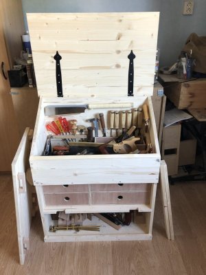

Begin dit jaar was ik begonnen met maken van mijn Dutch Tool Chest, had even een pauze tussendoor en sinds weekje deze klus opgepakt!
Hij is best groot en eigenlijk al bijna vol! :'D
Ik heb hem vooral gemaakt voor mijn handgereedschap zodat mijn ikea lade kastje de kliko in kan!

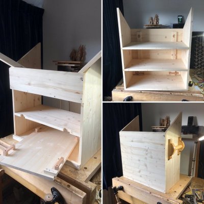

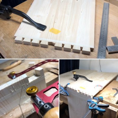

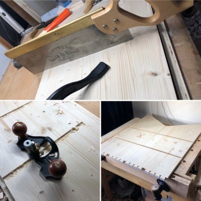

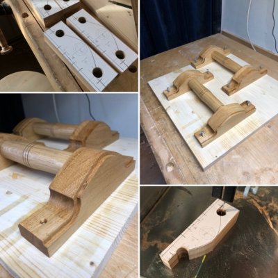

Zit niet veel denk werk aan dit kistje alleen de bodem & zijkant met zwaluwstaartjes en twee groeven voor de tussen planken.
Voor de eiken handvaten ben ik voor wat klassiek gegaan door een mooi randje langs te frezen.

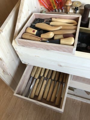

Bakjes van multiplex ( had wel idee om alle lades met staartjes te doen ) voor klein meetgereedschap, gutsen/mesjes

DTC alles open

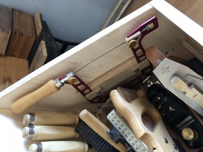

Knew Figuurzaag in handig houdertje

Gutsen & binnenbakje voor mesjes

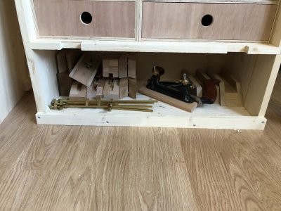

Kumiko blokken onderin + sponningschaaf
