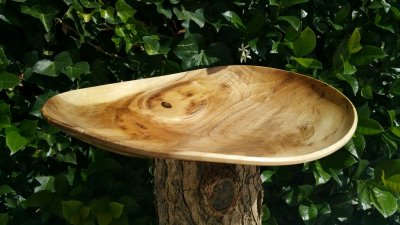

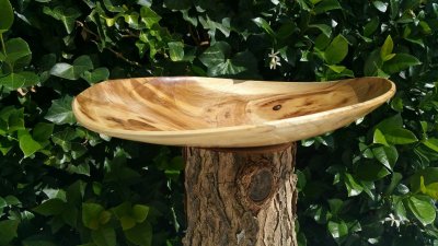

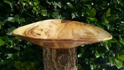

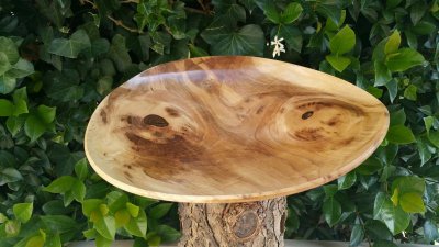

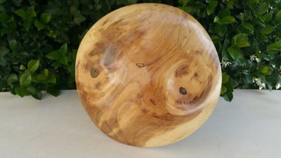

Hallo,
Met het vooruitzicht om in de toekomst hoeden te gaan draaien ben ik begonnen met oefenen van het dun draaien van nat hout.
Begin dit jaar heb ik een paar mooie stammen walnoot kunnen krijgen in ruil voor een grote schaal, deze is nog aan het drogen.
tijdens het verzagen van de stammen bleef er een "bowlblank" over waar dikke zijtakken hebben gezeten.
Deze leek mij geschikt om dun te draaien en dat deze niet zou gaan scheuren tijdens het drogen.
Dit is dan ook gelukt.... ben blij met het eindresultaat omdat de schaal een mooie wilde tekening heeft en goed vervormd is.
De schaal heeft een diameter van 36 cm en is afgewerkt met 2 lagen Danish Oil en daarna heb ik mbv het Beal system Carnauba was er opgezet.
Dikte van de schaal varieert van 4 tot 7 mm (ongeveer)
De laatste foto ziet er raar uit... maar daar waar het brandmerk zit is het zwaartepunt waar de schaal op tafel rust.

Mooie schaal, Peter!
Maar hoe heb je ze precies gemaakt? Dadelijk op definitieve afmetingen afgedraaid, laten drogen en dan geschuurd en afgewerkt?
Of is de droge schaal nog op de draaibank geweest?
Ik heb hier zelf nog een soortgelijk stuk notenhout liggen, dus daar ga ik misschien ook maar eens mee aan de slag.
Mooie dunne schaal Peter, ook een mooie tekening van het hout en die vervorming van het hout.

Dank allen,
Mathieu...… idd meteen het verse hout aan de maat draaien.
Dus eerste de buitenkant in de gewenste vorm draaien en dan de binnenkant uitdraaien.
De binnenkant in meerder stappen uitdraaien.... ik weet niet goed hoe dit te verwoorden. Kijk dit filmpje, dan zie je vanaf 3.50 minuten wat ik bedoel.
https://www.youtube.com/watch?v=7NaBnaMnLJI
succes :)

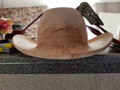

Een hoed valt ook prima te vervormen met bijv een spanband je moet alleen wel periodiek de spanning opdraaien 20180418_090358.jpg dus dat is geen excuus om niet te beginnen :D opspanstuk met lamp is te maken met bijv een batterij fietslamp.

Kop van overijssel
Ik had geen problemen met 1 klik het valt ook mee hoeveel spanning je erop hoeft te zetten de spanband hing in het begin iedere ochtend slap en was de hoed zelf verder in de vorm getrokken. 60cm.... dat wordt een serieuze hoed! ben benieuwd. Nog 1 tip tussendoor maak de hoed redelijk overmaats en vul dit op met een voering mocht je hem willen dragen en bedankt voor het compliment.
