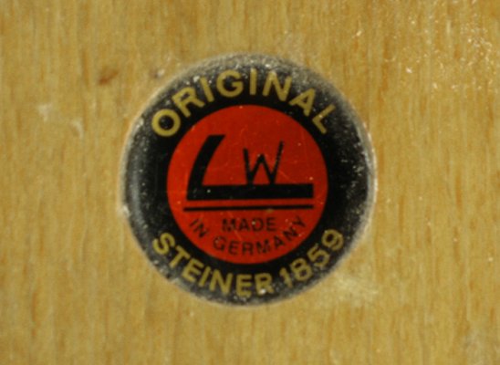

Over steiner: op mijn werk hebben we één of twee wat oudere werkbankenen zelf heb ik een Doppelhobel van dit merk.
De werkbank is niet erg groot , diep, is op zichzelf wel goed gebouwd . Maar dus een paar maten lichter dan de vroegere Ulmia werkbanken. Maar dat waren dan ook kanjers, zowat het beste dat je kon vinden.
Ik kocht de Doppelhobel van steiner op een rommelmarkt voor 3 euro. Zag er ongebruikt uit en vrij van roest. Die was eigenlijk ook niet te gebruiken want " ze liep niet lekker".
Bij nadere inspectie bleek het bed , waar de schaafbeitel tegen rust, van boven naar het venster toe , bol te zijn. Gewoon recht gestoken met een steekbeitel en schaven maar.
De bouwkwaliteit is verder prima, sterk en stoer en het mes is ook prima kwaliteit. De schaaf is in Beuk en de zool is van haagbeuk. De zool is heel goed met het corpus verbonden.
Als je er een beetje kijk op hebt denk ik dat je in dit soort schaven voor een habbekrats een hele mooie set bij elkaar kunt sprokkelen. Ik ben echter voor zo nieuw mogelijk gegaan.

Hoi bij nadere inspectie blijkt mijn beitel op 48 graden te liggen. Als ik het goed begrijp heb jij ook een steiner dobbelhobel? Heb je daar een plaatje van dan kan ik ze een vergelijken? Waar is de dobbelhobel van oorsprong voor bedoelt? Ik lees alle posts wel maar soms doen mijn hersenen krak. Het lijkt net Grieks zeg maar...groetjes mark
