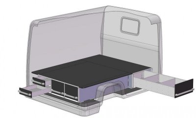

Hallo allen,
Ik wil mijn bestelbus (caddy maxi) efficienter gaan inrichten d.m.v. een dubbele laadvloer. Nu is dat geen probleem. Maar waar ik tegenaanloop is het inbouwen van lange lades (ongeveer 1.5 meter diep). Graag wil ik dit realiseren:
Wie kan mij advies geven welke geleiders ik het beste kan gebruiken hiervoor? Een andere methode mag ook. Als de lades maar makkelijk uittrekbaar zijn en niet gaan hangen in uitgetrokken stand.
De lades worden totaal 1.5 meter diep en wil ik volledig uittrekbaar maken. Ik kwam al telescoopgeleiders tegen, maar die zijn best prijzig voor 1500mm (rond de 370 ex btw PS.)
Alle adviezen zijn welkom!

misschien veel belangrijker is, welk gewicht komt er in te liggen
als ze leeg blijven kun je het wel zelfs wel met een paar houten latjes (bij wijze van spreken)

Ik rij zelf in een Peugeot Partner met 4 laden tussen de wielkasten en 1 lade overdwars met 1 zijkant tegen het tussenschot.
De onderkant van de laden zijn in de was gezet en glijden zo over de vloer van de houten omkasting.
Voor de laden heb ik zelf een lat met een dikte ongeveer 3mm vastgemaakt zodat de laden niet naar achteren schuiven tijdens het rijden.
Voor meerder laden op elkaar zou ik het advies van Jeffrey overnemen.
Zelf trek ik de lade op 10cm na uit de omkasting.
De laden komen er 1x per jaar er geheel uit om te balansen (materialen telling).
Vraag je zelf af hoevaak wil jij de laden er helemaal uittrekken tov de kosten voor de geleiders.
Ik gebruik de laden al 7 jaar, bijna elke werkdag en ze werken nog steeds perfect.
Groet, Michael

Goedemorgen medeforumers. Dit soort laden heeft mijn pa in zijn caddy gehad van de leverancier van afbeelding in openingspost. Ik weet niet of ik de naam van het bedrijf hier mag noemen en ik weet niet of topicstarter bekend is met dit bedrijf?
Ik weet dat ze het concept van de geleiders nu veranderd hebben en weet dus niet hoe ze nu eruit zien.
Ik weet wel dat de lade niet in bestaande geleiders lopen. Dit is zelfbouw van dit bedrijf. De kant waar je de la eruit trekt loopt de la over losse wielen. Verder zitten er U-profielen in de lades of in het frame en achteraan de la zitten ook wielen die door deze profielen lopen. Een zeer degelijk systeem.
Mijn pa heeft ze plusminus 10 jaar geleden gekocht. En plusminus 7 jaar zeer intensief gebruikt met veel gewicht.
Helaas recent verkocht anders had ik een paar foto's kunnen maken.
Originele laden van leverancier kan veel gewicht in en gaan door loopwielen makkelijk open en dicht.
Heb je overigens al gekeken wat inrichting inkoop kost. Als je 6 geleiders van 370 ps excl moet kopen kun je bij hun ook de complete inrichting kopen. Of heb je speciale maten nodig die hun standaard niet hebben?

Ik heb ook lang naar een zelfbouw oplossing gezocht voor het zelfde probleem. Uiteindelijk bij een tweedehands kast uitgekomen van een collega, maar dat terzijde.
Ik heb wel een andere goede optie gevonden.
https://www.youtube.com/watch?v=ELP41pDKaqs
Hier maakt hij zelf zijn geleiders met een stuk staal profiel en heel veel kogellagers.

Misschien is het handig om te vertellen wat je er in gaat opbergen. Ik heb dit soort opberg lades cq kasten nooit toegepast in mijn Citroen Jumpy omdat ik altijd andere zaken vervoer van fietsen, flightcases tot balen hooi. Het is mij menig maal voorgekomen dat dingen net niet, net wel passen. Een van de eerste dingen die ik gedemonteerd heb was het tussen schot, zodat ik ook lange latten kan vervoeren.
Een low tech goekope oplossing is met skeeler wieltjes of knikkers. Maar ik vind de teflon strip of een hardhouten geleide lat met kaarsvet ook een goede oplossing.

Super bedankt voor jullie reacties en het meedenken!! Ik ga voor de oplossing in de video van tdpoorte. Ziet er zeer degelijk en efficient uit!
@trilliwilli: je hebt inderdaad wel gelijk. Ik heb hier in eerste instantie ook niet aan gedacht. Ik laat tussen de achterdeuren en de lades nog wat ruimte en aan de achterkant, tegen het tussenschot komt nog een lade overdwars

Momenteel heb ik een staande kast erin gebouwd. Ik vervoer ook regelmatig een fiets of andere grote spullen. Die zet ik nu naast de kast. Maar i.v.m. uitbreiding van m'n diensten moet ik meer in m'n bus kwijt. Dan is een dubbele vloer met lades efficienter. De fiets kan ik er altijd nog opleggen. De hoogte van de lades hou ik beperkt
