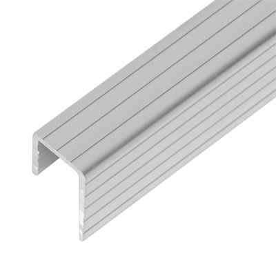

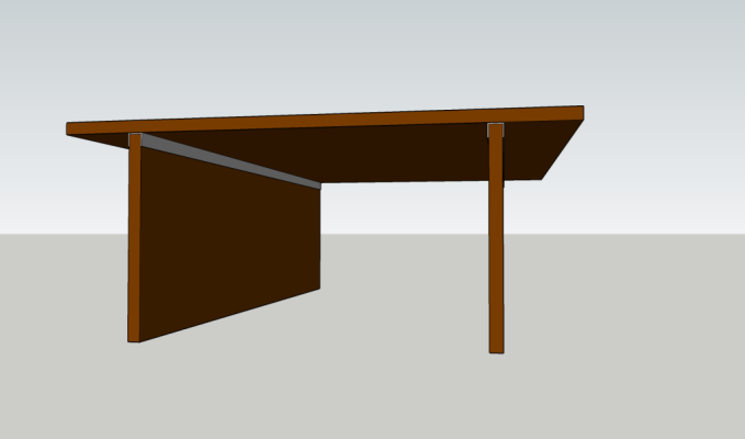

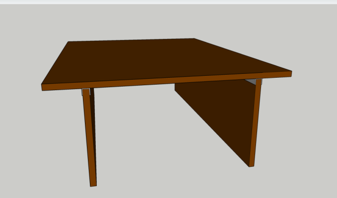

Ik heb snel even een schets gemaakt in Skectchup. Indien ik op de 'bodemplaat' 2 al U-profielen schroef, met een binnenmaat van 18mm, waar dan de verticale stroken betonplex precies in passen, zou dat stevig genoeg zijn om alles haaks te houden? Er zal wel redelijk wat gewicht op komen (bagage van 5 - 6 personen wanneer we op vakantie gaan) Mijn gevoel zegt van niet. Maar hoe kan ik het verstevigen, en het toch compact en demonteerbaar houden?
edit: dit lijkt me wel een interessant profiel, kan ik eens mee testen:
