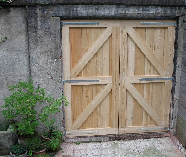

Mijn eerste project dat ik hier voorstel.
Ik wens graag een dubbel opendraaiende garagepoort te maken voor ons tuinhuis/ werkplaats/ fietsenstalling. Het is een vrijstaande garage, voorlopig niet geïsoleerd. Eik is het mooiste, maar te duur voor deze taak. Tropische houtsoorten idem, alhoewel ik afrormosia echt wel prachtig vind.
Dan kom ik uit bij Lariks. Zou dit, onbehandeld, nog veel zetten?
Beide delen zou ik maken met 3 regels, 2 Z-vormen boveneen en dan 3 ankers om de boel op te hangen.
- Maak ik de stijlen en regel waaraan de poort gaat ophangen (omgekeerde U), even dik als de uiteindelijke poort?
- Is het ok om zelf planken lariks te kopen en er een sponning in te frezen of zou je hier eerder kiezen voor tand en groef (planken gewoon verticaal naast elkaar)? Hoeveel speling voorzien om te laten uitzetten?
- Hoeveel speling moet ik voorzien zodat de poort effectief kan opengaan?
- Ik las ergens dat je lariks moet lijmen wanneer het nog niet lang geschaafd is. Is dat zo? Of heb ik wel wat dagen tijd ertussen?
- Heeft iemand een link naar een fimpje waarop ik kan zien hoe je een slot freest in dit soort poorten?
- Nog algemene tips?
Dit is waar ik naartoe wil:

Er moet nog wel iemand langskomen om te vertellen of die windverbanden - ja, dat heet zo niet - in je voorbeeldfoto mogelijk fout zijn: ze duwen misschien de verbindingen open.
Aangezien ik evenwel niet weet hoe dat dan wél heet ben ik duidelijk niet de persoon om dat aan te kaarten :).

Ondertussen begonnen met de bouw van deze poort. Uit alle zekerheid toch maar voor Franse eik gekozen. Planché is al geschaafd. De rest moet nog beginnen.
Kan iemand een foto posten van het juiste windverband dan? Ik zie toch echt veel poorten en deuren met hetzelfde als op mijn foto. Ik had er ooit eens een topic over gelezen, maar wat was er weer fout?

Die van jou is symmetrisch wat leuk oogt, maar niet het beste. Hier kan je een hoop info lezen. Doen ze de planken aan de binnenkant? Lijkt mij niet echt handig qua inregenen van je verbindingen.

Waarom zijn de windverbanden zoals ze nu genoemd worden fout? Volgens mij zijn ze niet fout. Het gaat er volgens mij om dat je een driehoek maakt die je af steunt op het scharnier. Met een driehoek zorg je voor vormvastheid. Wellicht dat de bovenste omgedraaid moet worden maar dat weet ik niet zeker, maar als er dan geen middenscharnier wordt toegepast hangt dat verband aan het bovenste scharnier en dat lijkt mij niet meteen de meest ideale oplossing. Maar mijn mening graag voor een beter inzicht en als er iets te leren valt ben ik in. groeten en succes met de klus.
