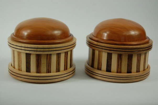

Twee segment doosjes gezaagd op 10 graden. Houtsoorten segmenten haagbeuk-zebrano-bocote. Boven en onderring beuken. dekseltjes gestoom perenhout. Afwerking eee-ultra shine en twee lagen chestnut friction polisch. afmetingen diameter 130 mm, hoogte inclusief deksel 110 mm.
Ik zaag eerst latjes van verschillende houtsoorten in de juiste schuinte en verlijm die in een ring aan elkaar.
Die ring span ik in en een chuck en draai die zowel aan de binnen als aan de buikenkant. Dan draai ik een bodem en een ring die ik verlijm aan de ring van het doosje. Tot slot maak ik een deksel voor het doosje.
