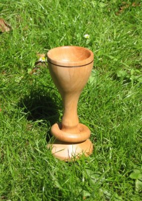

Toch maar weer aan het draaien geslagen, dit keer een bekertje van appelhout met een losse ring. Ik heb al eerder gezien dat iemand een ring draaide met een speciaal beiteltje, een soort van haak (gemaakt van een oude vijl). Nou heb ik nog niet de tijd gehad om zelf zo'n beiteltje te slijpen van een oude beitel (ik maak ook niet vaak losse ringen, dus heb het ook niet echt nodig) dus dacht ik dat het ook wel zou willen met een dunne afsteekbeitel. Het resultaat is vergelijkbaar, alleen is deze ring niet volledig rond maar een beetje puntig. Om de beker af te werken een zwarte streep gemaakt aan de rand door met een stukje ijzerdraad ertegenaan houden tot het gaat roken. Afgewerkt met danish oil en thuis even de moeite genomen om het geheel mooi in beeld te brengen, mooi gelukt toch? ;)
Niet geschikt voor de dorstige, er past ongeveer een halve espresso in...

Stiekem ben ik wel benieuwd naar de onderkant.....
Persoonlijk had ik misschien graag een aantal scherpe lijnen gezien. Dit had het voor mijn smaak helemaal af gemaakt....

Ik vind de kelk goed gelukt. De voet en de steel vind ik minder. Wel netjes afgewerkt en de ring ziet er zo goed uit.
